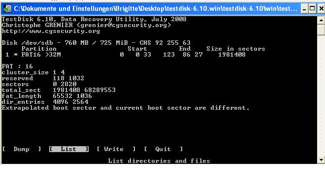

Mache mal eine Diagnose mit Testdisk;
Bestätige mal in Testdisk durch, bis du das Menü Analyse siehst.
Bestätige aber nicht bei Analyse sondern bei Advanced!
Hier solltest du deine beschädigte Partition auswählen.
Bestätige bei Boot und gehe auf Rebuild BS.
Hinterher zeigt Testdisk dir das Ergebnis an.
Wenn Testdisk zu lange sucht (mehr als einige Minuten, teile es mit.
Hinterher solltest du das Menü List sehen.
Gehe mal da drauf und teile mit, ob deine Daten oder wieder eine Meldung angezeigt wird.
Gehe dort erstmal nicht auf das Menü Write, um keine Änderungen vorzunehmen.

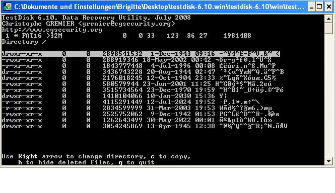

Hallo Fiona,
schön dich zu lesen :)
Habe alles nun nach deiner Anweisung ausgeführt und habe dir als Ergebnis zwei Screenshots.
Ich habe heute bei meiner Schwester auch noch ein wenig nachgehakt und sie sagte mir, dass sich auf dem Stick ca. 1 GB an Daten befinden müsse und, dass Sie leider selbst nicht den korrekten Datentransfer überprüfen konnte - lediglich eine positive Rückmeldung ihres japanischen Bekannten bekommen hatte. Soll heißen: Ob die Daten sicher drauf sind, ist fraglich.

TestDisk zeigt auch leider nur Auschußdaten an. Das Datum liegt zeitweise auch einiges daneben?
