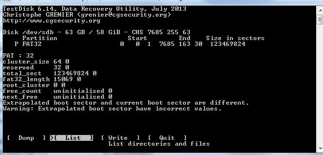

Jetzt habe ich mit Testdisk angefangen. Als erstes die Version 6.14.
Nach Ausführung von TestDisk über Partition Table Type Intel kommt die Meldung "partition sector doesn´t have the endmark 0xAA55". Weder unter Quick Search noch unter deep search kommt ein Ergebnis. no partition found or selected for recovery.
Nach Ausführung über Partition Table Type None hab ich das Dateisystem Fat32 zugewiesen.
Nun ist das Menü [Boot] vorhanden.
Allerdings habe ich hier dann nur die möglichkeit [Rebuild BS].
Nach Ausführung von Rebuild BS durchsucht er den Stick.

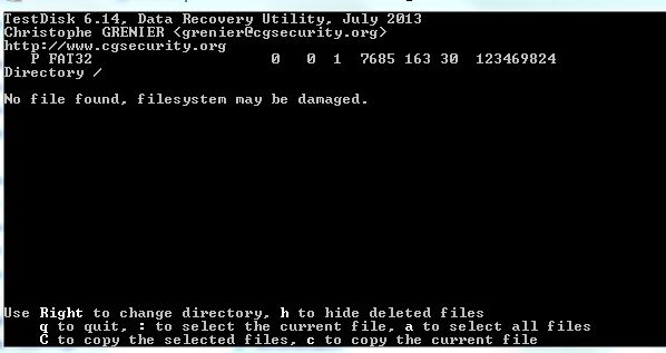

Es werden Dateien gefunden, ich kann auf "N" drücken und er durchsucht den Stick weiter, bis er irgendwann bei 100% angelangt ist. Danach gehe ich auf List und es kommt die Meldung "no file found...". Wenn ich anstatt "N", "Y" drücke, werden die Dateien unter List angezeigt, die er in dem Moment gefunden hat.

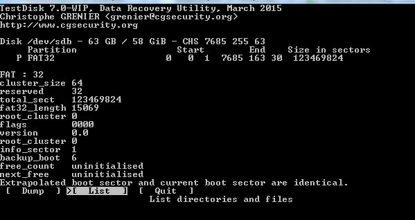

Jetzt gibt es auch eine neue 'Testdisk Version. (7.0)
Nachdem ich None -> FAT32, stoppt er nach mehreren %-Angaben und zeigt mir auch Dateien an.
Nachdem er bei 100% angelangt ist, kommt folgender Screen:
Nach List, der gleiche Screen, wie oben.
Ab hier komme ich nicht mehr weiter.
