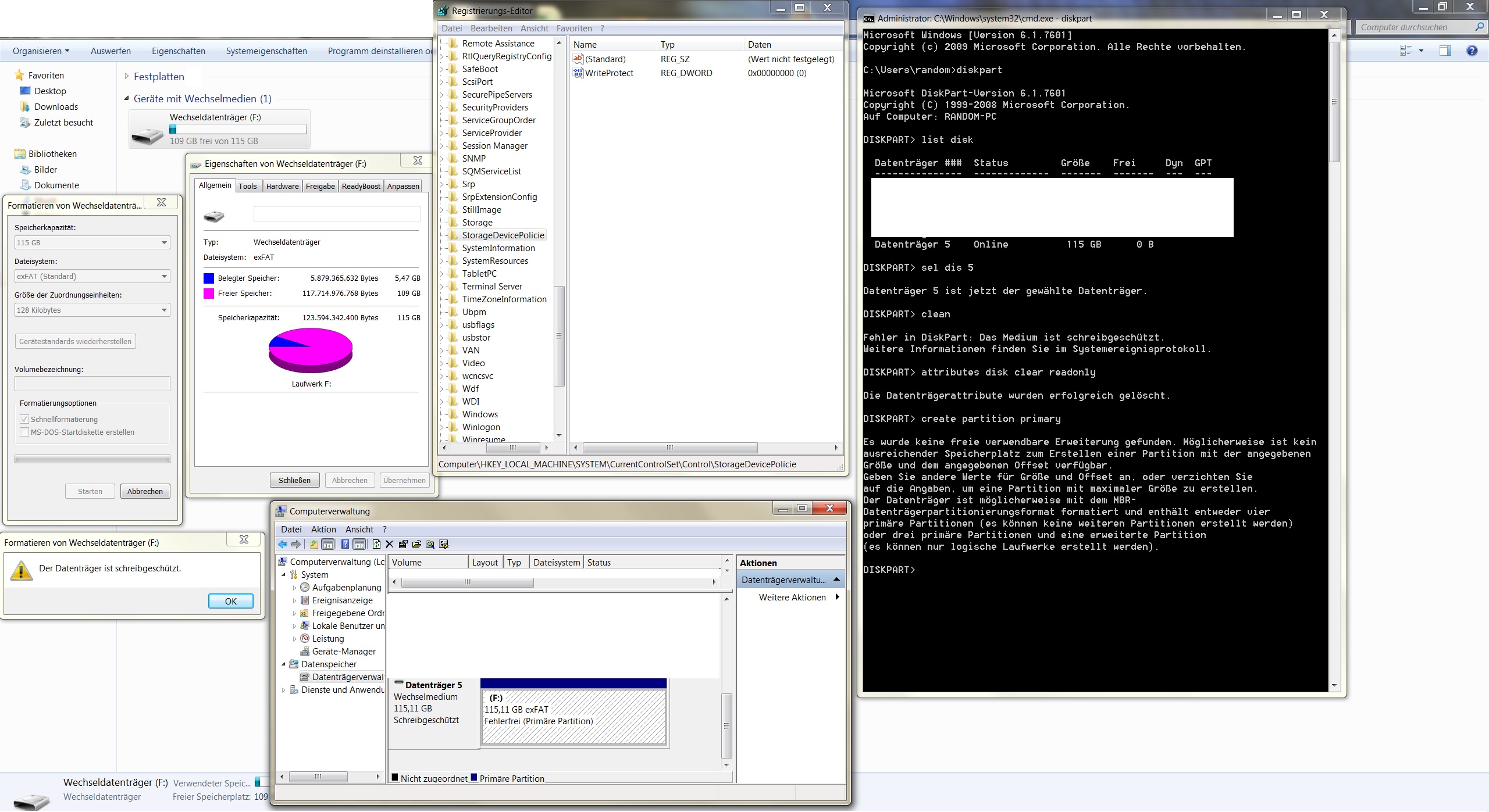

Der Stick wird angezeigt wie auf dem Screenshot zu sehen ist. Ganz normal im Explorer und der Datenträgerverwaltung er wird auch ganz normal erkannt.

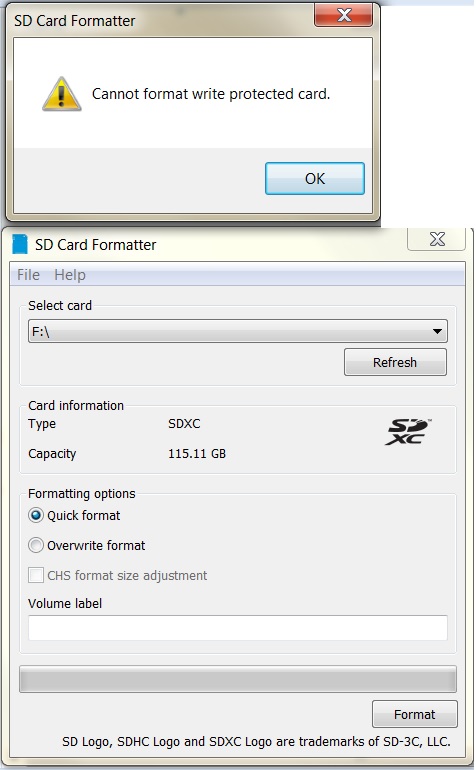

Leider hat auch das nicht funktioniert, dass Programm meckert, dass der Stick schreibgeschützt ist :/
