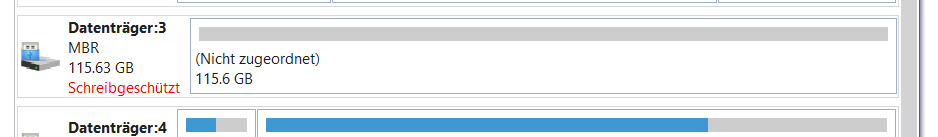

Ich habe einen USB-Stick mit RUFUS Win10-bootfähig gemacht, und dann darauf zwei Partitionen eingerichtet: Eine als Boot-Partition und die andere als Speicher für die Payload. Bis hierher funktionierte alles wie erwartet, alle Tests positiv.
In den Tagen darauf kopierte ich dann alles, was ich als Payload haben wollte (portable Applikationen, Dokumentation, ...) in die zweite Partition - immer wieder 'mal ein paar MB. Dazwischen hatte ich immer wieder andere Dinge am Rechner zu tun. Und heute Morgen dann das Problem: Der Stick wird mir im Explorer "nackt" angezeigt. Keine Größenangabe, keine Partitionierung/Formatierung, keine Inhalte, keinerlei Bearbeitungsmöglichkeit... (s. Bild). Im Minitool Partition Wizard wird er als "leer" gezeigt, zusammen mit dem Kommentar "Schreibgeschützt". Alle Versuche, das zu ändern (ich habe praktisch alle Methoden, die zu "schreibgeschützt" im Internet vorgeschlagen werden, durchprobiert) blieben folgendlos.
Was kann ich noch tun (außer den Stick zu entsorgen)???

Sieht tatsächlich so aus, als wenn der defekt ist.
Was ist das für ein Stick? Marke/Bezeichnung?

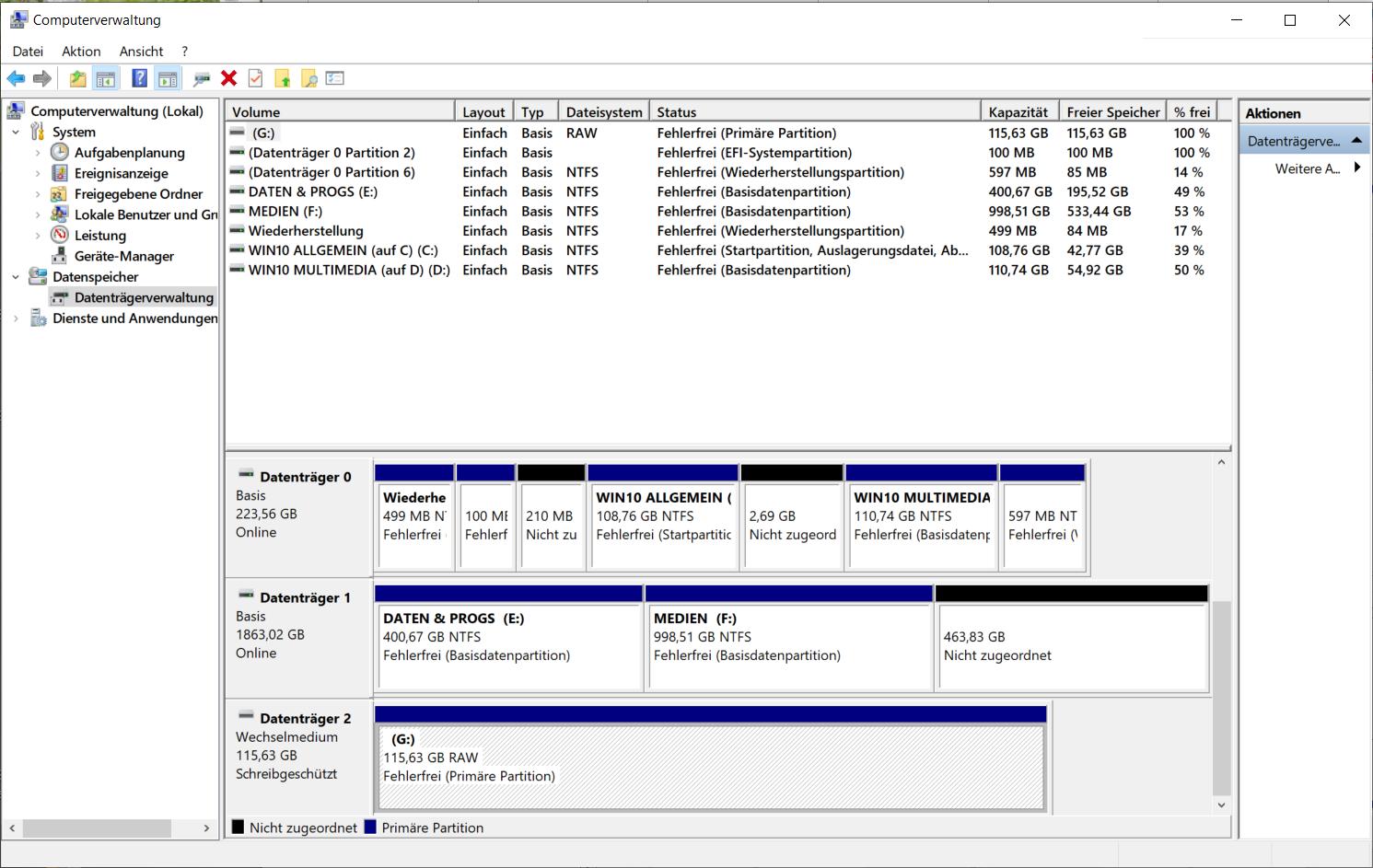

Interessant finde ich aber, dass die Datenträgerverwaltung kein Problem mit dem Stick findet!
(Habe ich gerade erst festgestellt...)
Windows zeigt unter "Eigenschaften von USB DISK":
Das Gerät USBSTOR\Disk&Ven_&Prod_USB_DISK_3.0&Rev_PMAP\07000574A01DDF20&0 wurde aufgrund einer teilweisen oder mehrdeutigen Übereinstimmung nicht migriert.
ID der letzten Geräteinstanz: USBSTOR\Disk&Ven_Generic&Prod_USB_CF_Reader&Rev_1.01\058F312D81B&1
Klassen-GUID: {4d36e967-e325-11ce-bfc1-08002be10318}
Speicherortpfad:
Migrationsrang: 0xF000FC000000F120
Vorhanden: false
Status: 0xC0000719
