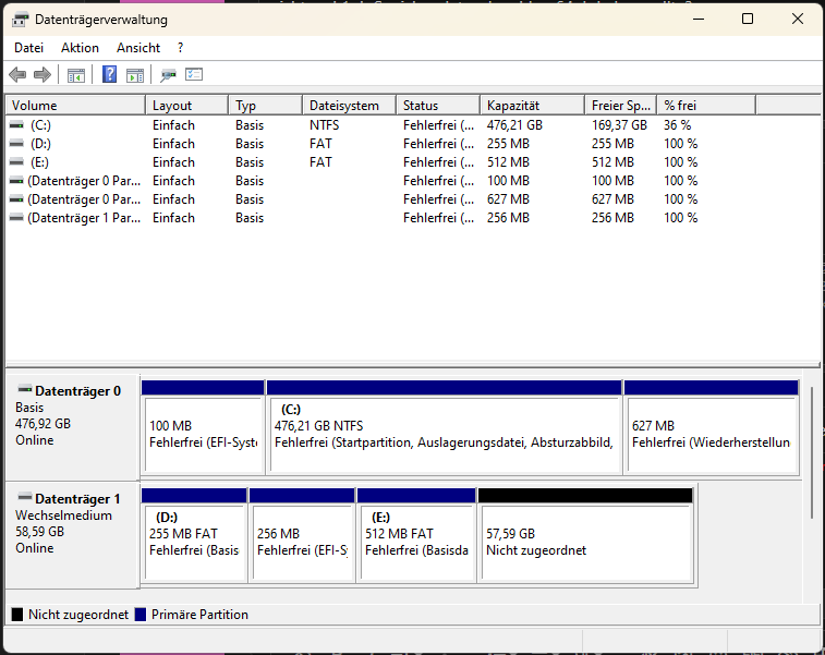

Ich habe mir einen neuen USB Stick von Intenso gekauft mit 64gb Speicher. Als ich den Stick eingesteckt habe ploppten Laufwerk D und E auf mit 254mb und 511mb Speicherplatz. Wieso ist der geteilt und warum hat der Stick nicht mal 1gb Speicherplatz, obwohl er 64gb haben sollte?

https://www.heise.de/download/product/h2testw-50539
könnte auch helfen einen fake zu entlarven
Mit dem Programm h2testw kannst Du testen, welche Kapazität der Stick hat

Vielleicht Mal die ganzen Partitionen vom Stick löschen, zusammenführen und dann neues Volumen erstellen. Sollte dein Problem lösen..
Du musst da erstmal alle 3 Partitionen die da drauf sind per rechtsklick drauf löschen, dann auf den freien Speicher rechtsklick und neues einfaches Volumen erstellen wählenvolvorine schrieb:Ich hab den schon versucht zu formatieren.

Mac mal datenrettung. Mal sehen wer den vorher hatte.
