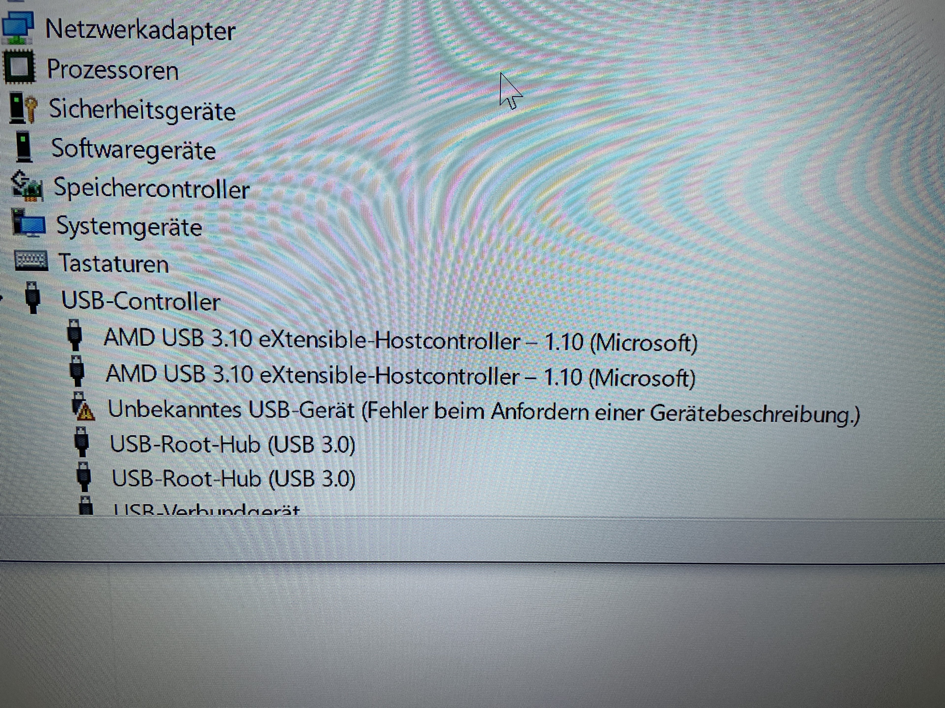

Wenn der Stick drinsteckt, kommt das „Unbekannte USB Objekt“ in den Geräte Manager
janbau4 schrieb:
Genau, die Fotos wurden übers Notebook auf den Stick gezogen. Wurde also schon öfters erkannt
Nach PC-Neustart steht dort „USB-Massenspeichergerät“, unter den Eigenschaften: Das Gerät kann nicht gestartet werden (Fehler 10)
Da der Stick an mehreren Rechnern nicht erkannt wird, wird es wohl auch nicht der USB Treiber vom Board sein. Wobei eine Aktualisierung falls vorhanden einen Versuch wert wäre. Ansonsten wüsste ich jetzt auch nicht weiter. Wenn ein Backup von den Bildern vorhanden ist vielleicht noch versuchen den Stick über den TV zu formatieren, z.B durch Auswahl als Aufnahmegerät und dann noch mal am PC schauen ob er erkannt wird. Sollte kein Backup der Bilder vorhanden sein und der TV einen Browser haben mal ausprobieren ob darüber ein Upload zu OneDrive oder ähnlichen Cloudanbietern möglich ist. Hier sind viele Experten unterwegs die mit Sicherheit mehr wissen als ich, vielleicht kommt da noch jemand mit der Lösung um die Ecke
