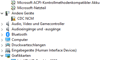

ich habe ein Problem mit dem Tethering (Win 10) eines Pixel 6 Pro:
Dateiübertragung funktioniert, wenn ich aber Tethering einschalte, habe ich im Gerätemanager einen gelben Dreieck samt "!"
USB\VID_18D1&PID_4EEB&REV_0510&MI_00
ist die HW-ID.
Das Pixel läuft auf Android 13. Win Update findet den Treiber nicht. Der Treiber von https://gsmusbdriver.com/google-pixel-6-pro
funktioniert nicht.
Weiß wer die Lösung vom Problem?

Musst du mehrmals am Pixel 6 auf Tethering drücken bzw. hat der sich wiederholt zurückgestellt und irgendwann klappts?
Das zumindest hatte ich gelegentlich bei meinem, aber nicht genauer erforscht. Seit dem Windows 11 22H2 Update verbindet der sich direkt auf Anhieb.
laut dem Phone ist tethering aktiv, nur das win erkennt es nicht
es ist die win 10 22h2 samt updates installiert.
