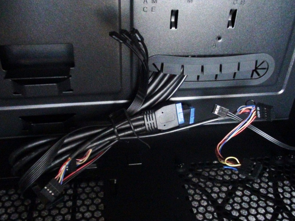

Auf dem Font Panel sind 2 Audio Buchsen (Mic und Headphone) 2 LED's (Festplatte und Power), 2x USB3.0 und 2xUSB2.0, vom Panel kommen:
HD Audio
USB 3.0 (Ein dicker Stecker, aus dem wiederum ein kurzes Kabel und ein Stecker mit der Aufschrift "USB2.0" kommt)
USB
Und noch ein Stecker, sieht aus wie USB, ist auch an der 2. USB 2.0 Buchse befestigt, hat aber keine Aufschrift...
Restart SW
Power SW
HDD_LED
PW_LED + - (2 einzelne Stecker)

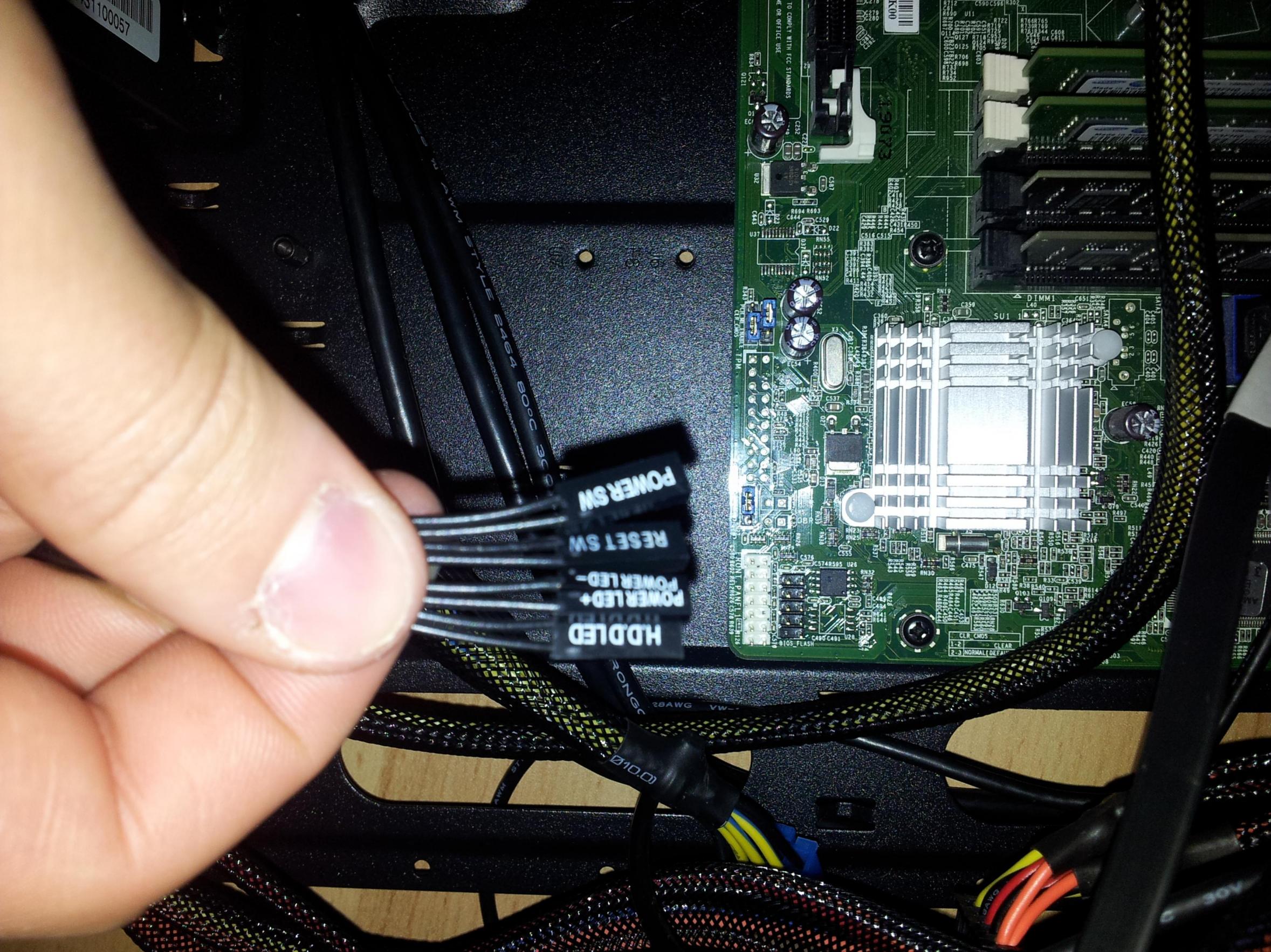

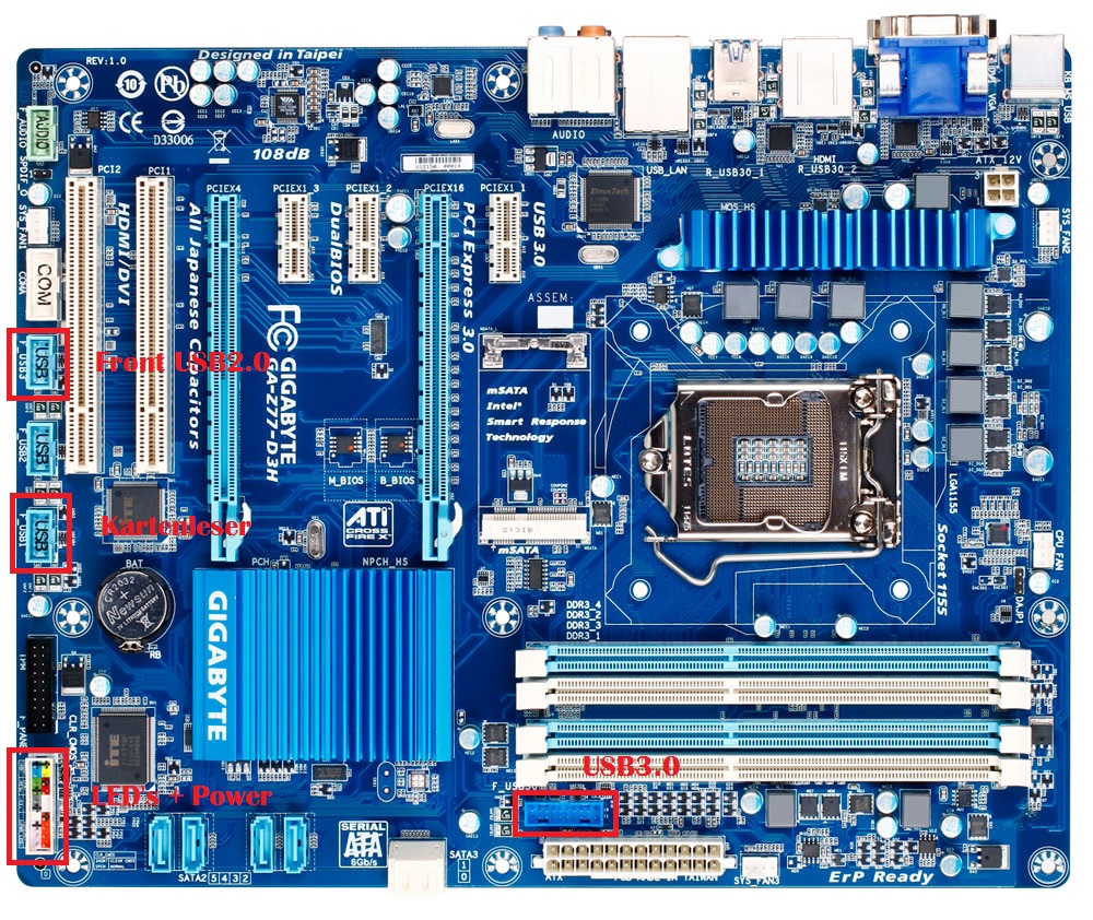

Ein Bild von den LED und Power Steckern, einmal ein Bild mit allen Kabeln die vom Panel kommen (hier genau hinsehen) und eins vom Motherboard
Gerade bemerkt: Die Beschriftung der Anschlüsse die vom Panel kommen war vertauscht, Power SW war Reset und andersherum... Ja super...
