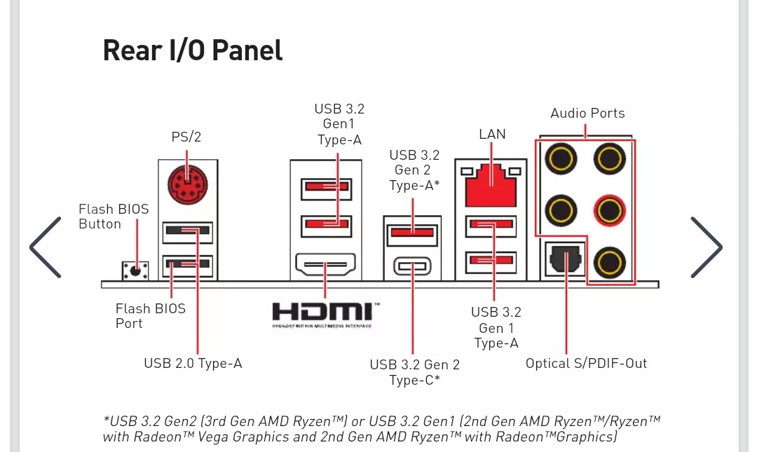

Wo muss das hier rein?
Ist kein Problem das über den Monitor zu machen, ist auch nichts anderes als wenn man einen dieser einzelnen USB Hubs nutzen würde die es ja auch gibt.
Welchen USB du nimmst dürft ziemlich egal sein. Wenn der Monitor auch selber USB 3 unterstützt würd ich natürlich einend er 3er Ports dafür nehmen, ansonsten den einen 2.0er direkt unter dem PS72 Anschluss.
