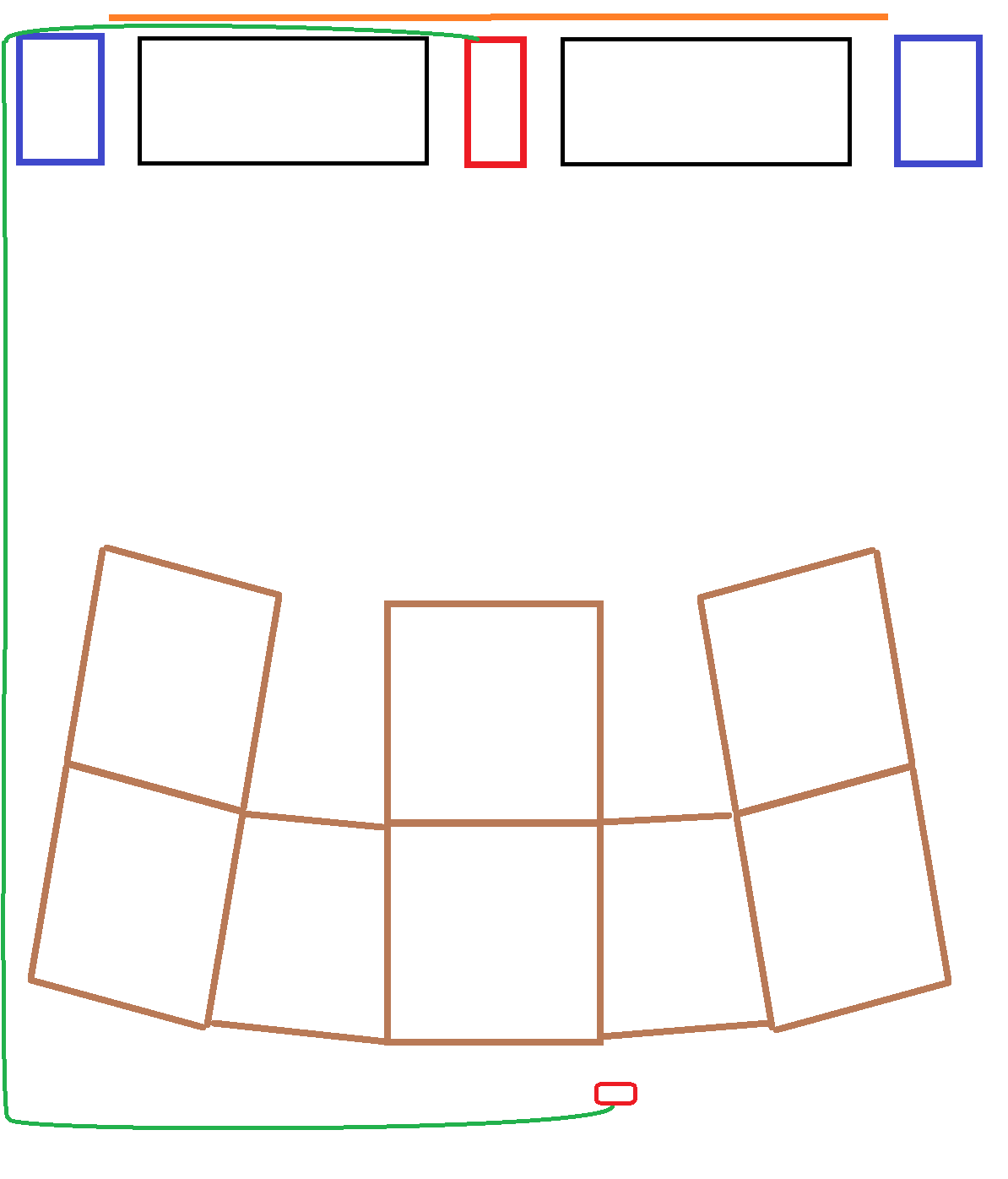

Ich hab das mal so richtig, aber auch RICHTIG dilettantisch für euch aufgezeichnet, damit sich auch der letzte ein Bild von der Situation machen kann ^^
Vorne: HiFi-Racks, in der Mitte PC, aussen Lautsprecher, an der Wand die Leinwand.
Die grüne Linie soll das USB-Kabel darstellen, das an den Wänden entlang hinter die Couch führt. Unter der Couch führen dann Kabel für Maus und Tastatur von der roten Box (USB-Hub) nach vorn bzw. seitlich an den Armlehnen hoch. Da stört kein Kabel der Welt und auf das Funk-Gedöhnse habe ich einfach keine Lust. Keine Lust auf Abbrüche, keine Lust auf Batteriegemülle, will ich nicht, Ende, aus! Abgesehen davon:
Es gibt KEINE! so geile Tastatur wie meine in Funk-Konfiguration (Steelseries Merc Stealth). Aber: das steht nicht zur Debatte. Wie gesagt, KEIN Funk!
Auch scheint vielen nicht klar zu sein, wie ich hier tatsächlich "sitze" und spiele - mit Maus und Tastatur. Ich brauche kein Roccat "Sova" oder sonstiges Bretter-Bastel-Gedöhnse. Meine Maus liegt perfekt auf Armhöhe rechts neben mir auf dem Armrest meiner Recliner-Couch auf einem Quake 3 Arena Everglide-Mousepad! Meine Tastatur ist so breit, dass sie komfortabel und absolut ergonomisch auf meinen Beinen liegt und mein linker Arm NICHT wie bei vielen auf der Couch in der Luft hängt, wenn sie die Tastatur bedienen, sondern der Ellenbogen auf dem gepolsterten Armrest linksseitig perfekt aufliegt. Genauso liege ich übrigens! Ich sitze hier nicht mit "Füßen auf dem Boden" - ich sage es nochmal: Recliner! Mein Rücken hat eine Biegung von gut 150 Grad, die Rückenlehne und Kopfstütze ist höher als bei jeder normalen Couch. Sowas kommt dabei heraus, wenn man sich Möbel kauft, die man vorher probesitzt und auf seine persönlichen Wünsche hin abstimmt und nicht darauf achtet, ob da Rolf Benz oder sonstwas draufsteht. So gemütlich sitzen nicht einmal die Leute in ihren "Gaming Chairs", die immer noch gekrümmt über dem Büroschreibtisch hängen - aber darum geht es nicht! Ich suche einfach nur eine USB-Kabellösung.
