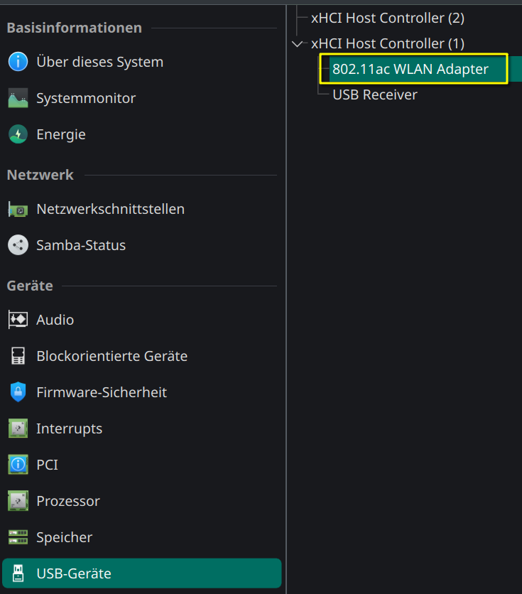

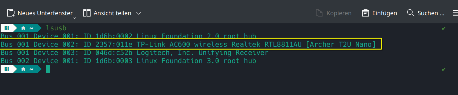

Habe noch nie einen USB WLAN Stick unter Linux in Betrieb genommen und hatte die Hoffnung das der TP-Link Archer T2U Nano autom. richtig eingebunden wird, leider ist das scheinbar nur zum Teil gelungen.
Erkannt wird der Stick grundsätzlich
und er wird auch unter den USB Geräten aufgeführt

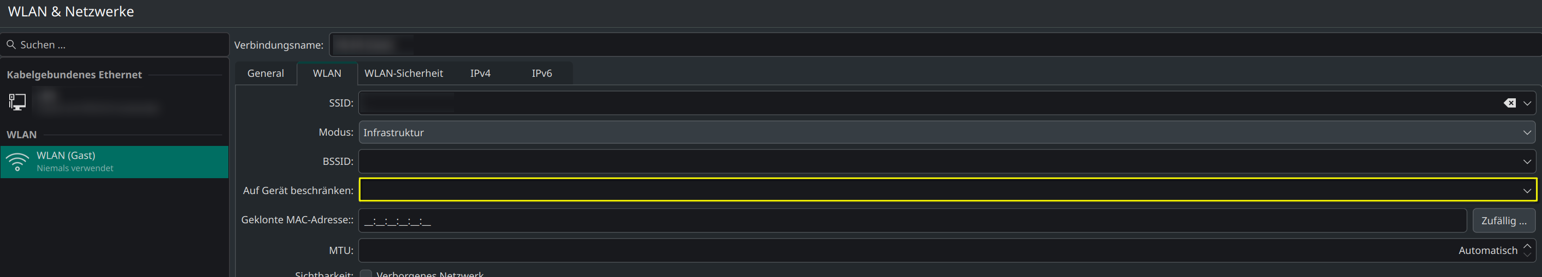

allerdings kann ich diesen nicht in der selbst angelegten WLAN Verbindung auswählen, dort wird er nicht in der Liste aufgeführt
In der Taskleiste ist auch kein WLAN Symbol zu finden.
Was muss hier noch zusätzlich gemacht werden, damit der Stick richtig eingebunden wird?
