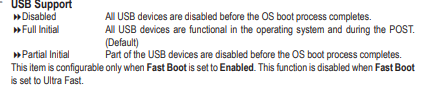

aus dem Handbuch als möglicher Workaround:
Erstmal auf Partial initial, wenn es immer noch nicht geht, auf disabled stellen.

CyrionX schrieb:
Wird denn im Windows das angeschlosene Gerät am USB 3.0 erkannt?
  • was ist auf dem Stick drauf, ein OS? win10?
  • Wie sind die Boot priorities gesetzt, USB vor SSD?
Und , das ist aber weitestgehend spekuliert:
deaktivieren
dann schauen wie es sich beim starten verhält
Ich habe Windows noch nicht installiert. Ich mach das schnell mal und schau wie es sich dann verhält und gebe ein Update 👌
