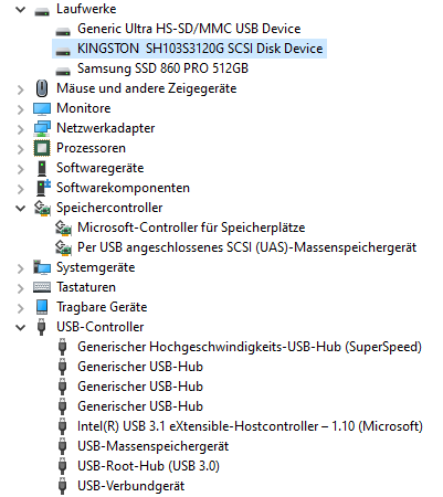

Wie siehts eigentlich mit Treibern aus? Wie weiss ich, ob die richtigen USB3-Treiber installiert sind? Hier ein Screenshot vom Gerätemanager. Weshalb wird die externe SSD als SCSI-Gerät angezeigt?
Das ist normal wenn UASP (USB Attached SCSI Protocol) verwendet wird, was für Datenträger an USB inzwischen normal ist.
