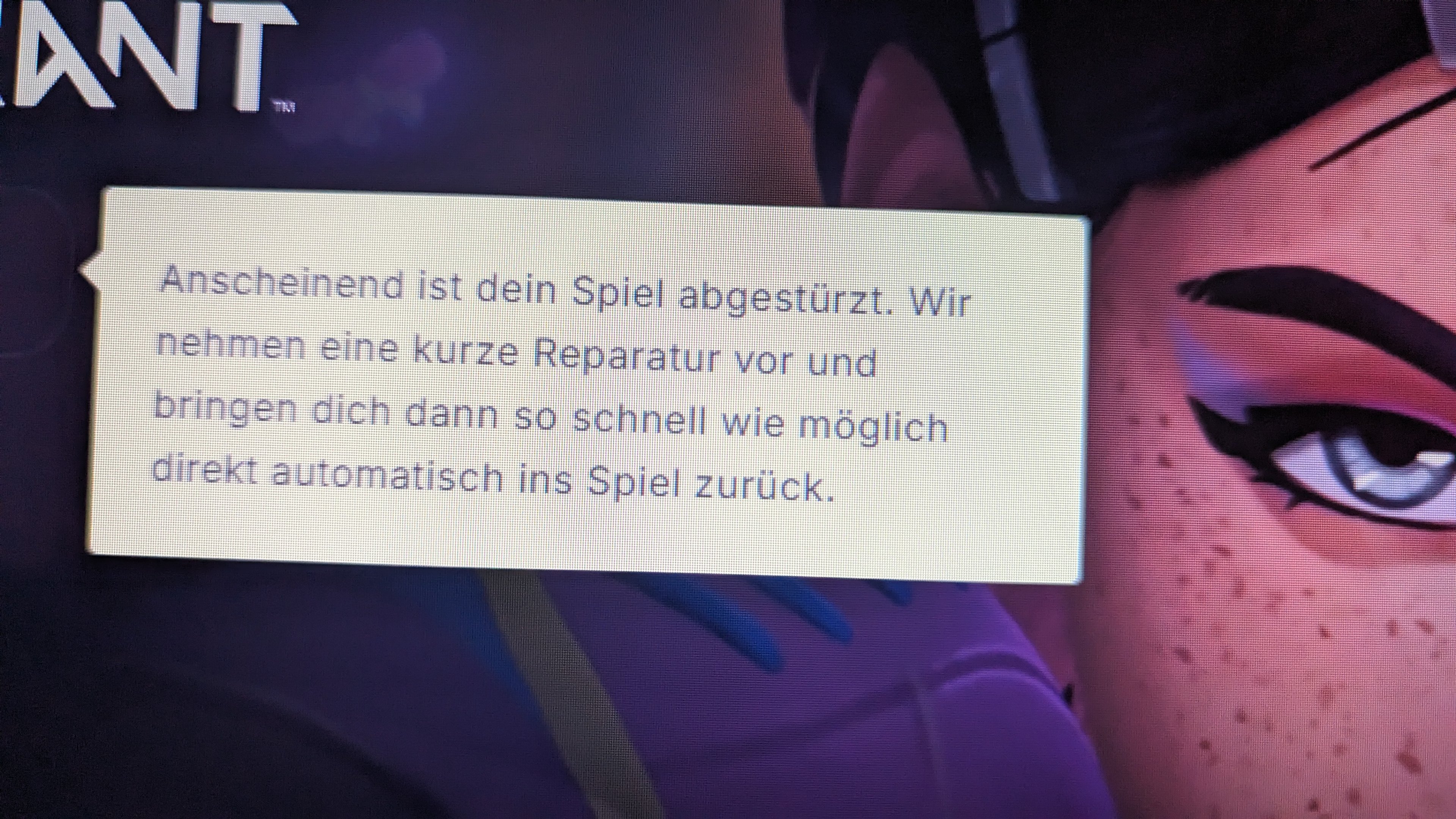

Habe gerade versucht es nochmal zu starten, aber es lässt sich nichteinmal mehr öffnen, alles was ich dazu angezeigt kriege ist das hier

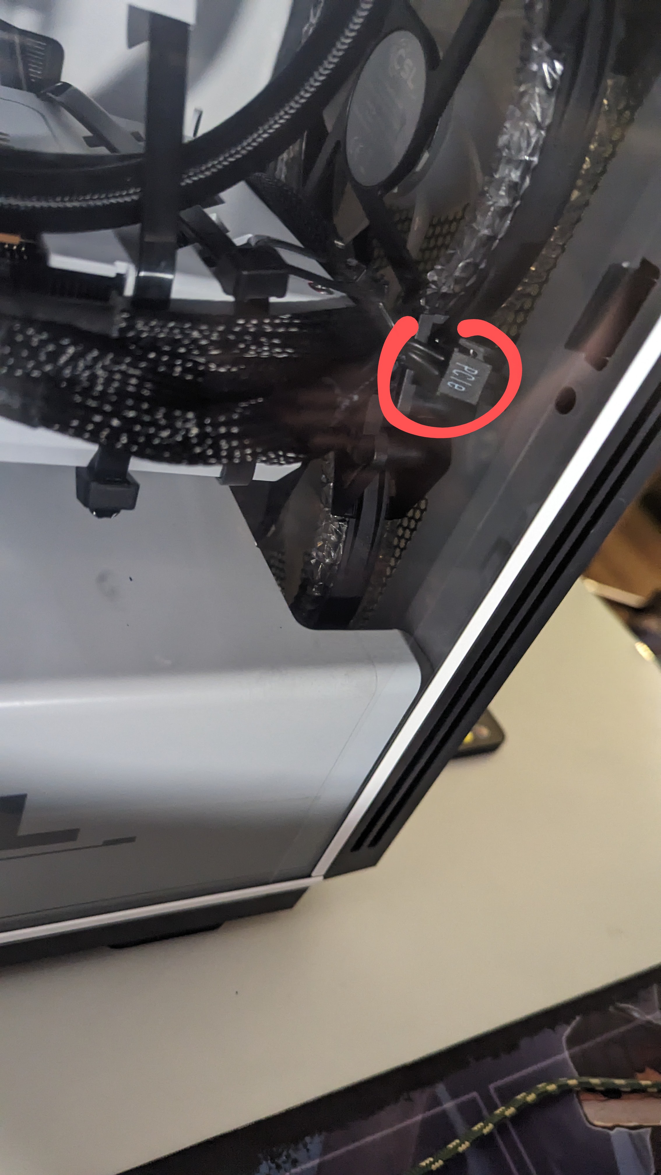

Mir ist desweiteren aufgefallen, das nicht alle Pins der grafikkarte angeschlossen sind, könnte das das Problem sein? Müssen die alle angeschlossen sein? Es sind zwar an der grafikkarte alle Pins angeschlossen, jedoch gehen 2 von 3 Anschlusskabeln einfach ins leere, eins kann man auf dem Bild erkennen, das andere hört etwas weiter hinten einfach auf.
Das ist normal, dass nicht alle Kabel angeschlossen sind. Wichtig ist nur, dass die GPU Anschlüsse alle belegt sind. PCs versenden ist natürlich immer so eine Sache. Musstest du noch etwas entfernen? Vielleicht hat sich auch irgendwas leicht gelöst wie die GPU oder NVME SSD beim Versand.
