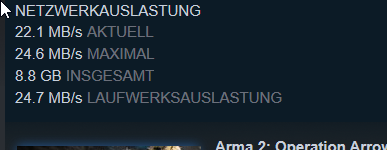

Mein Download per Steam sieht sehr gut aus:

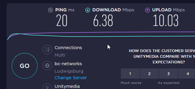

Im Speedtest sieht es jedoch wie folgt aus:
Das ganze ergibt für mich keinen Sinn?
Was könnte das Problem sein?

Wechsel mal den Server im Speedtest.
Das ergibt sehr wohl Sinn. Bei Powerlan sind nun mal Schwankungen vorprogrammiert. Es reicht wenn eine lampe die nicht entstört ist, angeschaltet wird, im Hause irgendwo, oder eine Heizung oder Netzteile oder Bohrmaschine oder der pc selber oder Monitor oder oder oder....
mit einem lankabel statt powerlan hättest du garantiert zu 99.99% die Bandbreite, die dein Provider zur Verfügung stellt und intern die volle 100/1000Mbit/s (je nach dem), und erst noch mit weniger Kosten
die anzeige bei steam hat nunmal herzlich wenig mit der reellen datenrate zu run
