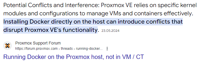

JumpingCat schrieb:
Wieso hast du docker nicht direkt auf den Proxmox sondern in einem lxc installiert?
Machst du es so?
Ich würde nicht auf die Idee kommen es so zu machen. LXC Container oder eine VM mit Docker kann man einfach woanders verschieben. Ansonsten ...
It is not recommended to run docker directly on your Proxmox VE host.
Reaktionen: Der Lord
Das wird wohl auch der Grund sein, warum die Proxmox-Entwickler dringend davon abraten, Docker im LXC zu nutzen. Für Docker sollte man eine VM aufsetzen. In deinem Fall würde ich das hoffentlich vor dem Update gemachte Backup wieder restoren, den Tresor und ggf. die Anhänge in Vaultwarden sichern, eine VM für Docker installieren und Vaultwarden dort neu zu installieren. Danach den Tresor wieder importieren.
