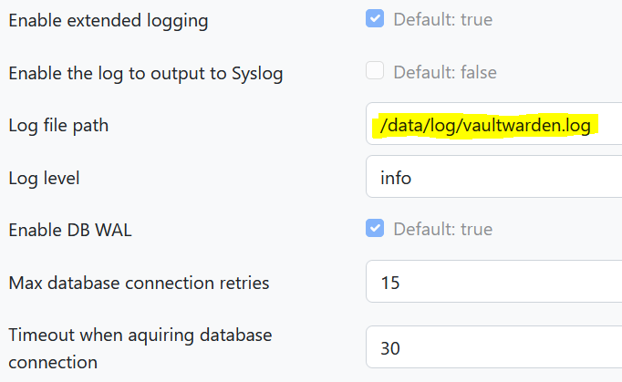

Du musst festlegen, wo das Logfile liegen soll und welchen Loglevel du haben möchtest:
(Ich habe ein eigenes Unterverzeichnis für das Logfile im /data Ordner erstellt. Die meisten legen es direkt in den /data Ordner)
Prüfe im Vaultwarden Admin Panel, ob hier wirklich ein "Log file path" eingetragen ist.

Tatsächlich ist das da nicht mehr verknüpft. Wie kann das denn passieren? Alle anderen Einstellungen sind ja noch vorhanden und funktionieren?!
