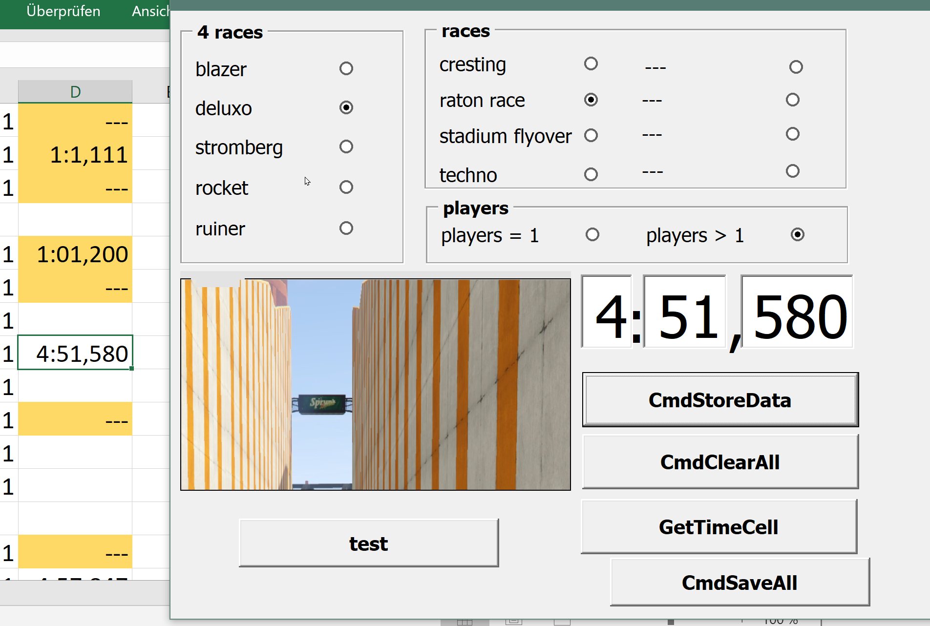

Ich gebe mit einer Userform Daten in ein Spreadsheet ein, möchte die Userform kurzzeitig verlassen, die Daten händisch korrigieren und wieder weiter Daten eingeben mit der der Userform.Wie geht das ohne das VBA-Programm zu beenden?

Danke @Rome1981. Ich bin kein Profi, programmiere nur so zum Spaß. Also form.hide und wie wieder zurück? Ich dachte mir ich könnte die Form angezeigt lassen, vielleicht ein bisschen verschieben und dann wieder rein klicken.

Ich habe eine Userform, um das Eintragen von Daten zu erleichtern. Die Userform kann ich hin und her schieben, zum Beispiel um zu prüfen, ob die Daten auch in der Zelle angekommen sind, in der ich sie haben will. Das tun sie in der Regel, wie man am Screenshot sieht: "4:51,580" steht in der richtigen Zelle. Wenn mir aber einfällt, Die Zelle sollte einen roten Hintergrund haben und die Schrift sollte fett sein, möchte ich das tun können, ohne die Userform schließen zu müssen, und hinterher die Userform weiter verwenden.
