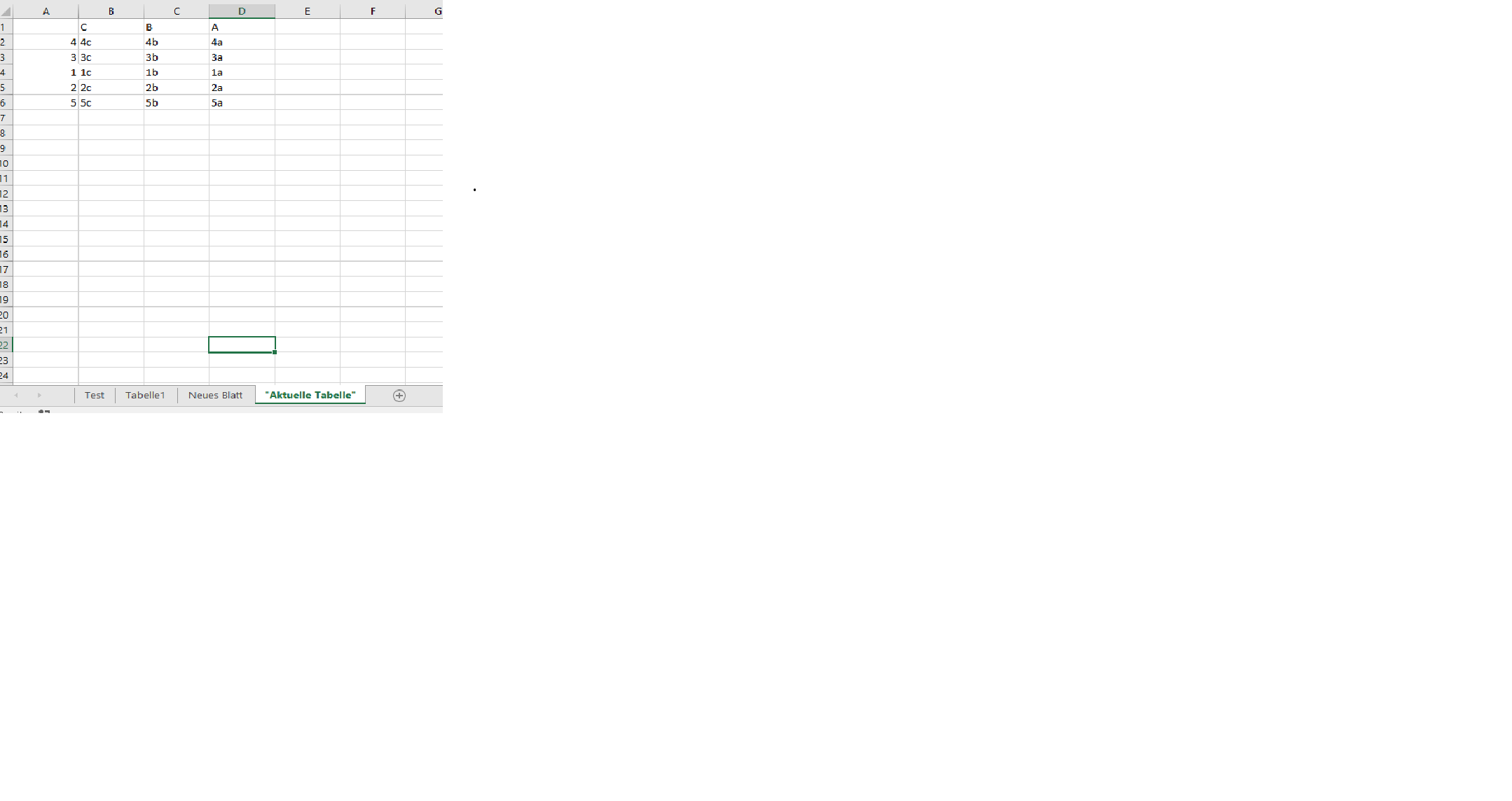

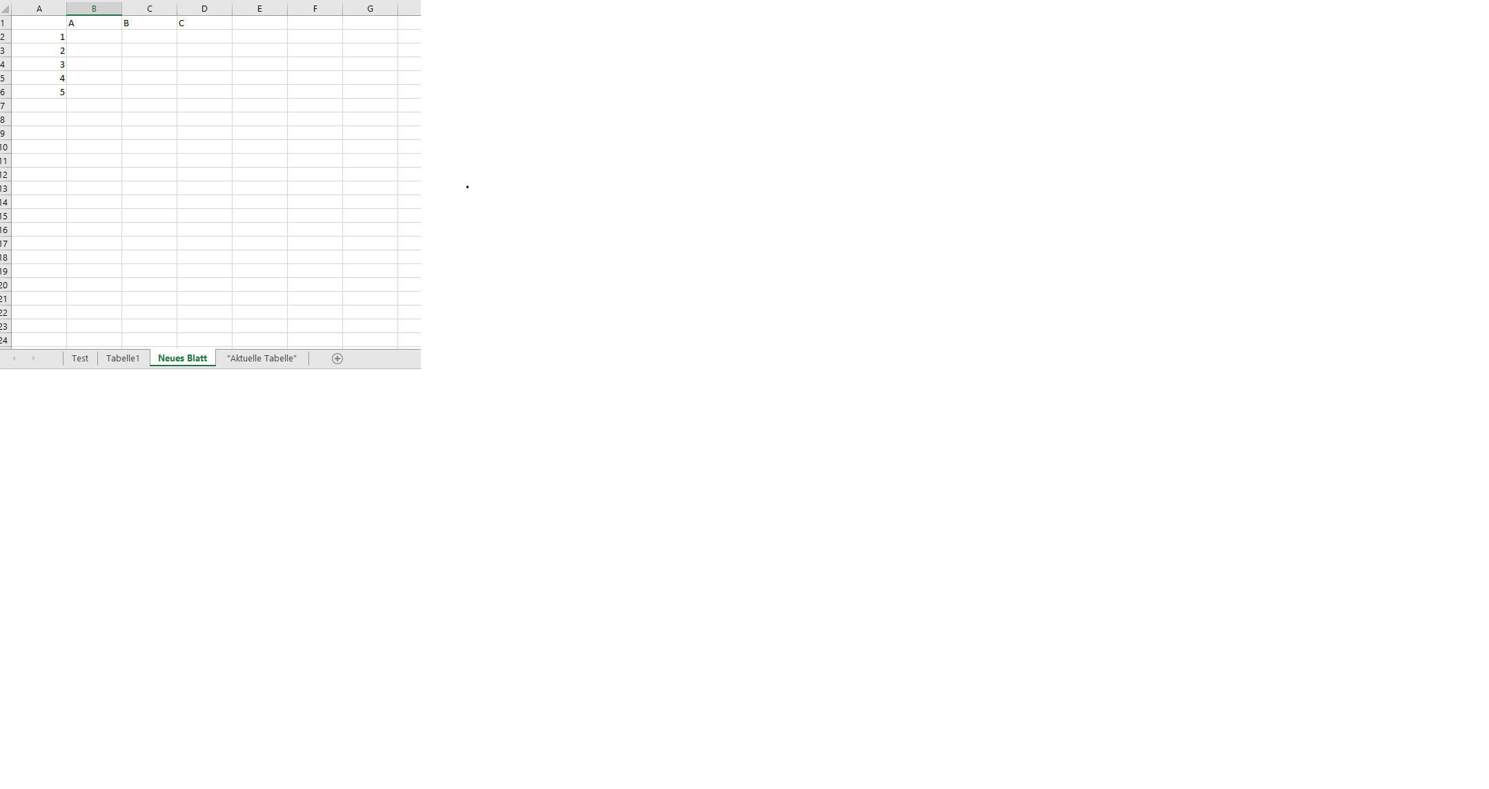

Also Tabelle "Neue Tabelle" ist die zu aktualisierende Tabelle. Diese möchte ich mit den Werten aus "Aktuelle Tabelle" befüllen.
Hierbei stellen die Werte aus Spalte A beispielsweise die Bezeichnungen, also meine Suchkriterien ab. Da alles sehr universell sein soll,
fragt mein CODe ab nach:
Tabelle eingeben, welche die aktuellen Daten beinhaltet und von der kopiert werden soll
Spalte in der die Teilebezeichnungen stehen (A)
Zeile ab der die Bezeichnung beginnt (2)
Zeile in der Tabellenreiter, also A,B,C stehen (1)
Spalte ab der die Tabellenreiter beginnen (B)
Welche Spalten denn aktualisiert werden sollen
Anbei auch noch mein bisheriger Code, mit dem ich ein wenig verzweifle, da er je nachdem welche Tabelle offen ist, stellenweise funktioniert bzw. nicht.

Und in die input box schreibst Du dann den Namen deiner Excel Tabelle rein? Ich habs mir nicht ganz durchgelesen, aber was passiert wenn Du da nen falschen Wert einträgst?
Scheib doch bitte nochmal auf was Du eigentlich erreichen willst. Am besten mit nem ordentlichen Screenshot....so steigt da ja keiner durch. Zumindest nicht ohne Aufwand ;-)
Hab es noch einmal ergänzt und jetzt sollte jede Inputboxabfrage in meinem Post beschrieben sein.
Im Endeffekt soll eine Liste mit vorhandenen Bauteilen und deren Daten (hier: Neues Blatt) aktualisiert werden. Diese "neuen Daten" stehen in einer anderen Tabelle (hier: Aktuelle Tabelle). Das Problem ist: in meinem Anwendungsfall kann es dazu kommen, dass die Liste mit den neuen Daten (Aktuelle Tabelle) nicht dieselbe Sortierung der Bauteilbezeichnungen hat, sowie auch eine andere Reihenfolge der Spalten. Ebenso kann es sein, dass neue Spalten hinzukommen, die wiederum interessieren nicht, es sollen nur die Spalten aktualisiert werden, die auch in der Ursprungsliste ("Neues Blatt") steht und die auch in die Inputbox eingegeben werden, da nicht immer alle Daten aus allen Spalten aktualisiert werden sollen.
ich wüsste nicht mit welchen Screenshots ich das noch deutlicher erklären könnte, außer euch die beiden Beispieltabellen zu zeigen.
Naja, zum Beispiel mit den original Tabellen, oder sind die vertraulich?
Und was soll am Ende aktualisiert werden? Doch bestimmt keines der Suchkriterien, oder?
zum einen habe ich sie nicht, und zum anderen sind sie vertraulich, ja
ne die suchkriterien bleiben. Aus der aktuellen Tabelle sollen diese ganzen "4a","3c" Werte etc. in "Neues Blatt" kopiert werden.
