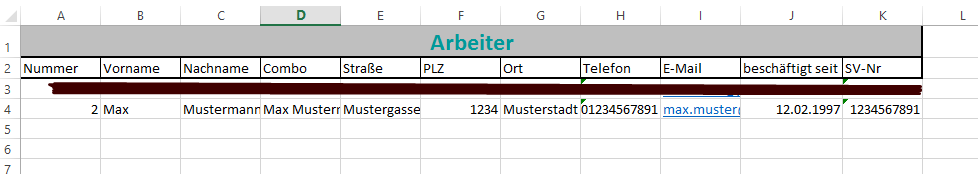

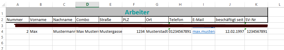

Das entsprechende Tabellenblatt sieht folgendermaßen aus:

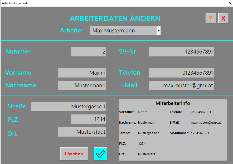

Und die Userform: (Hier wurde der name von Max zu Maxim geändert, aber noch nicht bestätigt, desshalb noch Blau bei den Infos.
Nun zu meinem Problem:
Ich kann den Vornamen Ändern, das läuft alles wie gewollt, es wird auch gleich der Name in der Kombobox mitgeändert, also steht z.B. dann beim Bestätigen gleich Maxim Mustermann in der Kombobox. Allerdings kann ich sonst keine Daten ändern. Immer wenn ich andere Daten ändern will dann stehen nach dem bestätigen wieder die Alten drin.
Wenn ich allerdings folgende Zeilen als Kommentar verfasse, kann ich alle anderen Daten ändern. Wenn ich nur den Vornamen als Kommentar verfasse, kann ich nur den Nachnamen ändern.
