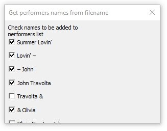

Danke für Deinen Link. Ich habe den dort bereitgestellten Code heruntergeladen und getestet. Das, was ich suche - die Breite der Userform einer zuvor ermittelten Spaltenbreite anzupassen - ist in diesem Code nicht vorhanden.
Die Sache scheint komplizierter zu sein, als es aussieht: bei mir sieht die angezeigte Userform anders aus: der
Text in der 2. Zeile wurde anders getrennt und am Ende wird noch ein Teil einer weiteren Zeile angezeigt. Daraus schließe ich, dass auch meine Hardware hier mitmischt.
