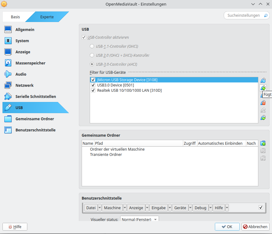

Ich kann auch in den USB-Einstellungen USB 1.x, 2.x und 3.0 auswählen, dort dann aber kein Gerät auswählen zum durchreichen. Der verlinkte Bug-Report wurde vor 5 Jahren das letzte mal geändert, mein Problem trat ab 24.04, nicht aber bei 22.04 auf. Kann also maximal 1 Jahr alt sein.
Ich habe hier Debian bookworm und Virtualbox 7.1.6 r167084 (Qt6.5.3).
Zeigt mir in OMV die externen USB-Speicher an.
