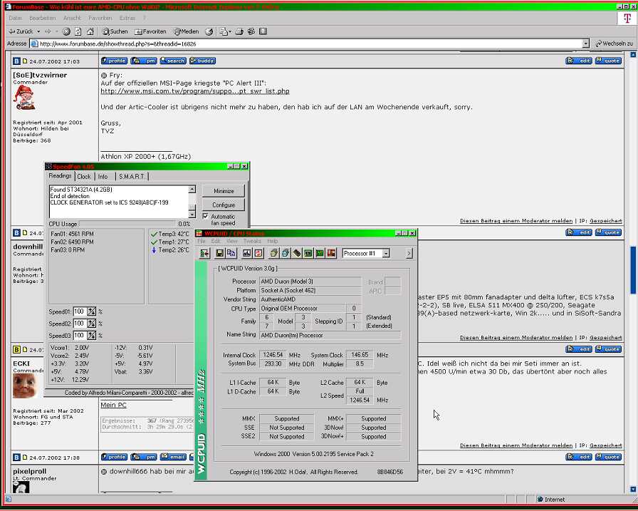

och sehe ich anders:

Steht da was von 38Mhz? :D
Ich hab ja auch nur ne Netzwerkkarte im PCI Bus stecken!
Grad habe ich 35Mhz!
Ausserdem kommt auf die Karte an,die das aushalten muss! :o
Ich habe auch kein "billiges K7S5A"(vom Preis her :D )!
wer brauch PCI karten ? *gg* ne mal im ernst, gute PCI karten gehn locker bis 37MHz, und grafikkarten meist bis locker 80MHz AGP takt und mehr

Ja genau, downhill. Dann erklär mal, wie gut das geht mit dem K7S5A. :p
Kleinigkeiten wie eine extreme Qualitätsstreuung und reihenweise Kühlungsmängel am Chipsatz sollten da auch nicht unerwähnt bleiben. In den Händen eines Profis sind die meisten Boards gut OC-fähig (ein Laie, der riesig Glück hat, schafft es auch), aber allgemeine Empfehlungen kann man aus Werten wie deinen nicht ableiten.
Btw, Glückwunsch zu deinem OC-Erfolg. ;)
