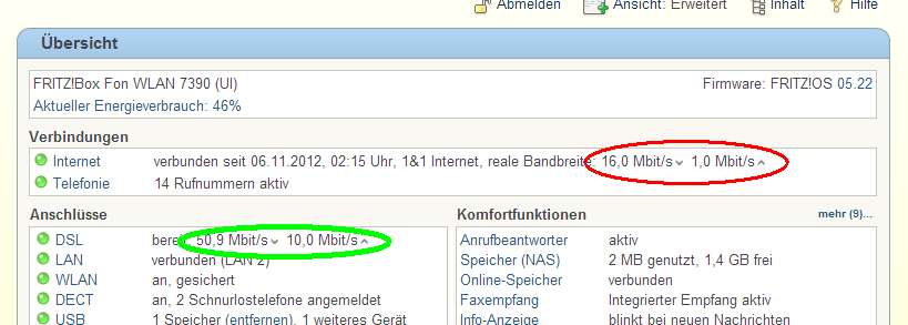

Versuch mal die reale Bandbreite in der FRITZ!Box zu finden, ich finde aktuell leider nur einen Screenshot der veralteten FRITZ!Box Firmware:

An sich ist die Sache ganz einfach er scheint an einen Dlsam mit aktiviertem vectoring geschaltet zu sein. Diese dslam sind immer an der BNG Plattform angebunden d.h. die Leitung synchronisiert immer mit der höchst möglichen Bandbreite wird dann aber virtuell auf dir gebuchte Bandbreite gedrosselt also alles ganz normal
Dort werden die gleichen Werte angezeigt. Das Gebäude stammt ca. aus den 70-80ern denke ich - handelt sich um einen Wohnblock.
Möglicherweise drosselt die Telekom anders als 1&1, so dass die FRITZ!Box die reale Bandbreite nicht anzeigen kann. BNG-Anschlüsse synchronisieren aber scheinbar immer mit der höchstmöglichen Geschwindigkeit. Da du eh nur 50 Mbit/s nutzen kannst, könntest du den Störfestigkeitsregler der FRITZ!Box noch auf maximale Stabilität stellen. Vielleicht reicht das aus, um VDSL und Power-Line stabil zu bekommen.
