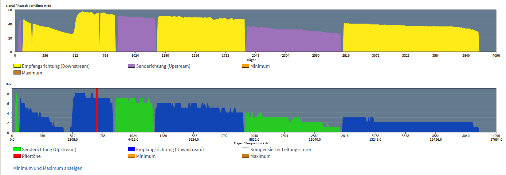

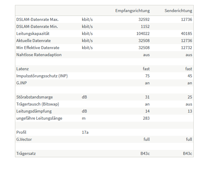

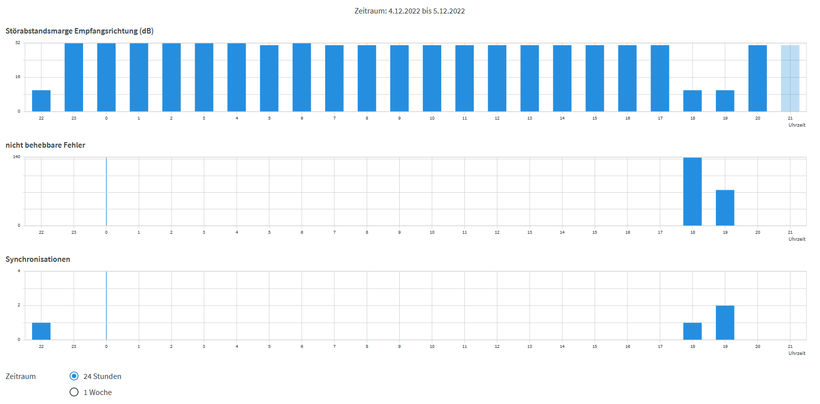

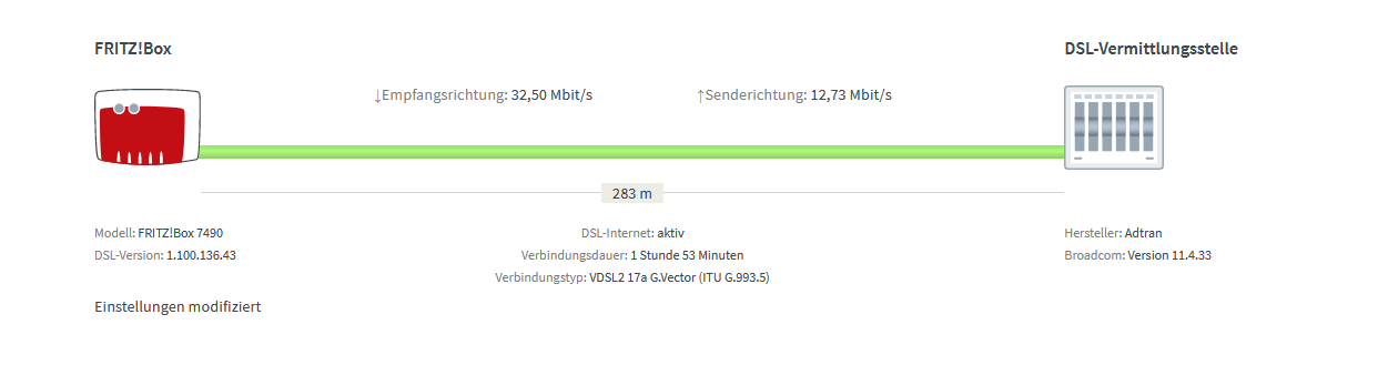

Sorry, hatte ich vergessen:
Was ist denn das für ein komisches Profil was Du da hast? Hab ich in der Form noch nicht gesehen. Ein ASSIA-Profil hätte mich jetzt nicht gewundert, aber das ist imho kein ASSIA-Profil. Sehr merkwürdig.
Jedenfalls darf der Anschluss mit 31dB SNR nicht ausfallen. Aber man sieht in der Statistik sehr schön, dass es da urplötzlich auf 6dB SNR herunter geht. Da muss irgendwas kapital schieflaufen. Wie schon gesagt, ich vermute einen Wackelkontakt. Für einen EMV-Störer ist mir das eigentlich zu viel Einbruch.
Passiert das immer zu ähnlichen Uhrzeiten?
