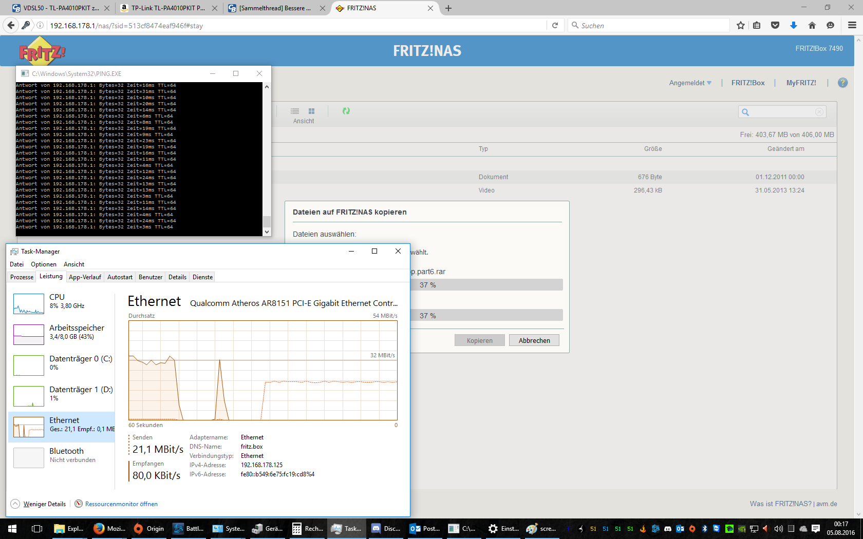

Hier mal Screenshots, wenn ich per LAN an der WLAN-Bridge verbunden bin, welche mit der Fritz-Box über 2,4 Ghz mit 50% Signalstärke verbunden ist:
Download
Upload
Beim Upload bleibt der Ping relativ Stabil. Beim Download von der Fritzbox schießt er ziemlich hoch und die Datenübertragung ist sehr instabil.
Das ist jetzt aber WLAN und eigentlich nicht Thema des Threads. Wenn Du per WLAN Daten hin und her schaufeln willst, dann ist es einfach so, Pingerelevante Dinge kannst Du dann vergessen.
50% Signalstärke ist mMn nicht ausreichend für eine brauchbare Verbindung. Das ist einfach zu schlecht und schon kleinste exterene Einflüsse reichen um die Verbindung noch mehr in den Keller zu treiben.
WLAN seh ich bei dir nicht als Option. Entweder mit DLAN versuchen oder eine dauerhafte, gute Lösung einsetzen: LAN oder Telefondose umsetzen, also in beiden Fällen neue Kabel ziehen

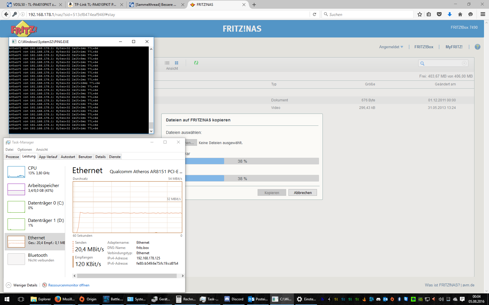

DLAN-Screenshots kommen sofot :D
EDIT: Here they are
Upload:
Download:
Was mich stutzig macht ist, dass die DLAN-Verbindung einen "Ruheping" von mindestens 3 ms hat. WLAN hingegen 1 ms.
Ohne Belastung ist der WLAN-Ping deutlich stabiler als der DLAN-Ping ohne Belastung.

Wenn ich schon einen "Grundping" von mehr als 1ms habe (hier zwischen 3 und 7 ms), muss ich diesen ja zum "Onlineping" dazurechnen. Auch wenn es in diesem Fall nicht allzuviel ist, beim Onlinegaming zählt jede ms :P
Die Reihenfolge ist LAN->DLAN->WLAN. Wenn LAN keine Alternative ist, dann nutze DLAN. Sofern es eben bei Dir technisch gut läuft. Die jetzt von Dir verwendeten Adapter sind OK aber eben nichts besonderes. Wenn Du solche Anforderungen stellst, wie Du sie stellst.
Erst ging es darum, 50 MBit VDSL an die Rechner zu bekommen. Jetzt kommt das hin und her Schaufeln von GB an Daten zum Nas, vom NAS dazu.
Ob der Ping 2 ms oder 18 beträgt, das kann man im Grunde unter den Tisch fallen lassen.

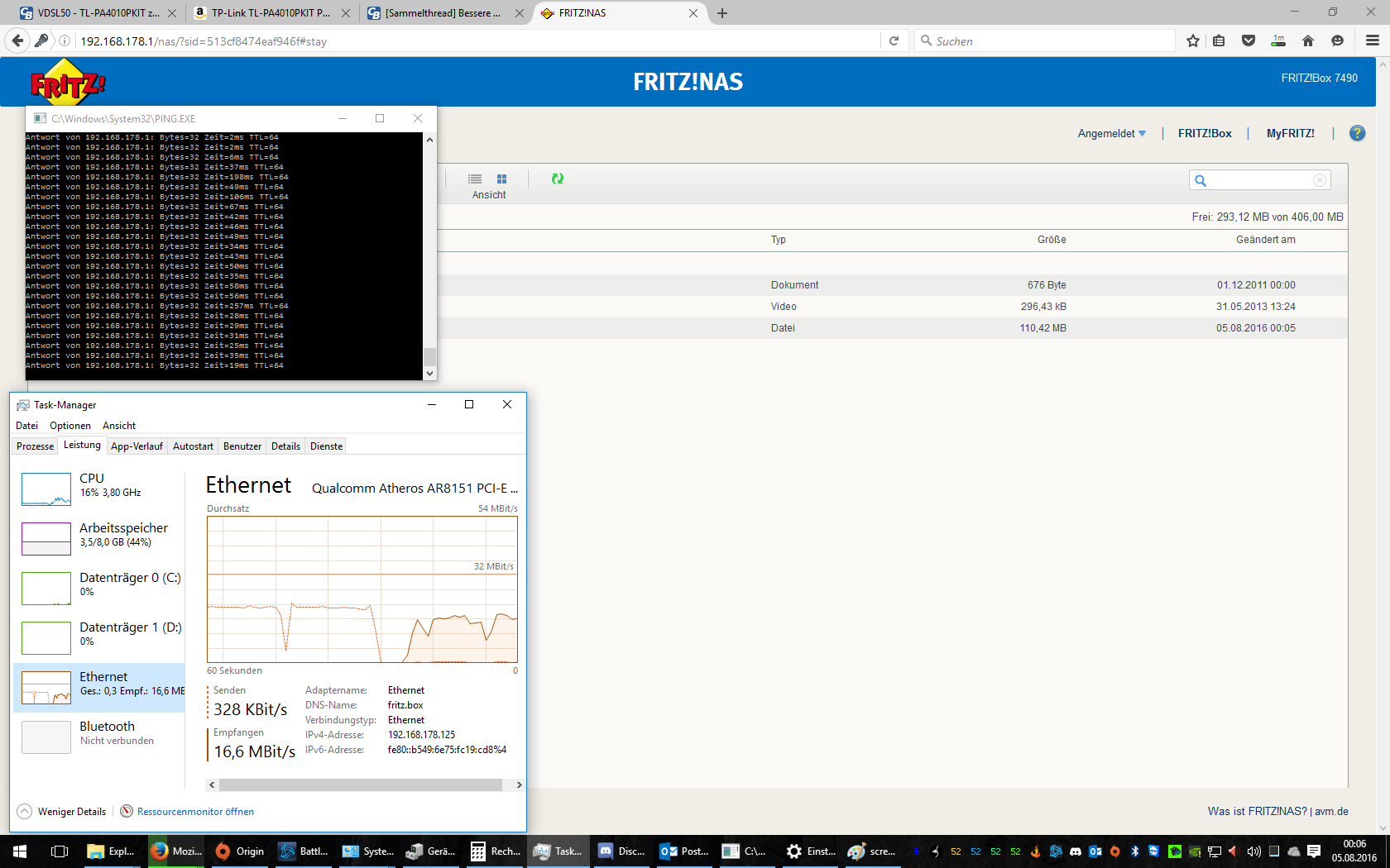

@ Luck3rHoch3: Eingangsvoraussetzungen geprüft? Welche Geschwindigkeit erzielt das FritzNAS wenn Du direkt darauf zugreifst?
Genau das habe ich gerade getestet und muss sagen, dass der FritzNAS anscheinend Müll ist.
Ja mein Notebook direkt per LAN mit der Fritzbox verbunden und auf meinem Notebook und Rechner jperf gestartet.
Dort erreiche ich im Download 90Mbit und im Upload 60Mbit. Die Ping steigt dabei lediglich auf stabile 30ms ohne sonderliche Sprünge an.
