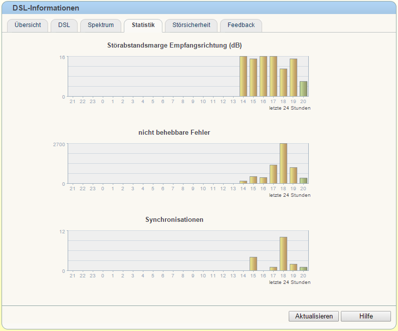

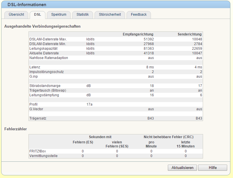

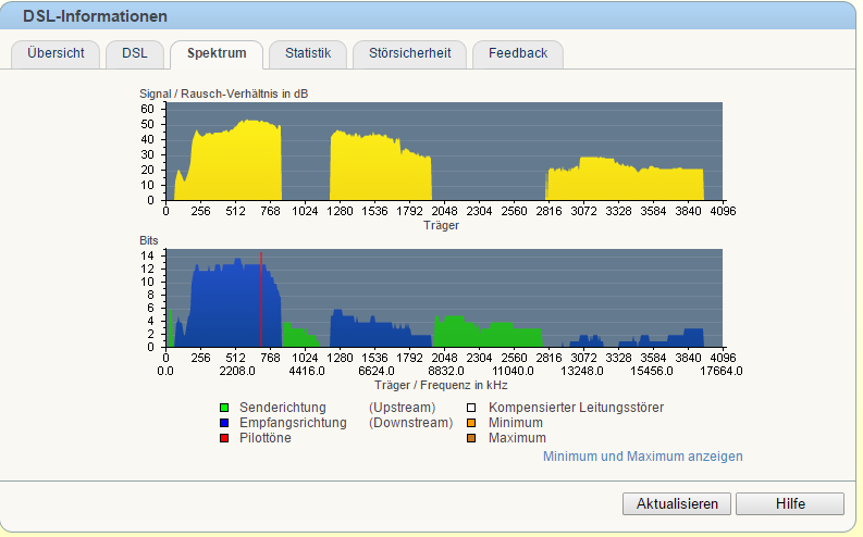

Servus Zusammen,
seit 2 Tagen bin ich besitzer von VDSL 50 und naja es läuft nicht so wie es soll.
Anschluss ist bei der Deutschen TKom
Als Router Verwende ich eine Fritzbox 7490
Leider bin ich recht ratlos was das ganze Zeug angeht. Und der Tkom Support mein müsst eigentlich alles funktionieren... es muss ein Techniker kommen, zumindest zum Verteiler Kasten evtl. auch zu mir und das überprüfen.
Vielleicht kann ja von euch einer was genaueres zu meinen Werten sagen:
Hier die Ereignismeldungen
Screenshots der Frizbox Werte
Im Hintergrund läuft gerade noch ein Download ich hoffe das der die Werte nicht verschleiert.
