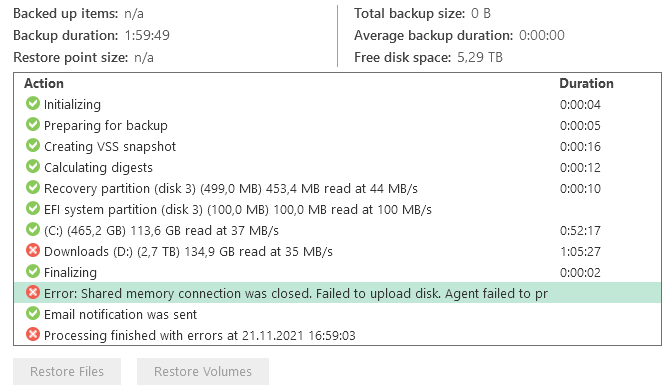

Ich habe ein ähnliches Problem. Ich versuche gerade mit einem Full Backup neu zu starten bei Veeam und kriege es seit Tagen nicht hin. Die Read Rate ist mit 35 MB/s relativ niedrig und bei der entsprechenden Dauer rennt er irgendwann in den "Shared Memory Connection was closed." Fehler. Das merkwürdige ist aber die Tatsache, dass es zu unterschiedlichen Zeiten passiert. Ich habe es gestern über Nacht laufen lassen und bei 13h+ ist der Abbruch erst passiert. Heute dann nach knapp 2h. Die Rate ist am Anfang auch meist deutlich höher und sinkt dann aus welchen Gründen auch immer.
Interessanterweise habe ich deine Checkliste mehr oder weniger auch schon vollständig durch. Ich werde hier bald wahnsinnig ;)
Bei mir ist allerdings alles per Kabel verbunden. Gesichert wird ebenfalls auf ein Synology NAS. Auf das entsprechende SMB Share.
Das sieht dann so aus z.B.
Vllt. hat auch jemand anders noch Ideen.

Also ich versuche es jetzt die ganze Woche und habe noch nicht einmal geschafft, dass es durchläuft. Habe nun auf 2 Laufwerke mit "nur" 1,4 TB reduziert, aber die Read Rate ist so dermaßen langsam mit 14-16Mb/s, dass das Backup einfach ewig dauert.
Wenn ich den Ordner aufrufe und per Copy Paste etwas einfüge, habe ich den Full Speed der Gigabit Leitung. Ich frage mich was Veeam da macht.
In deinem Bild oben kann ich nur "Shared Memory Connection was closed" erkennen. Wie heißt den der voll ausgeschriebene Fehler? Die wichtigen Infos listet Veeam meist erst danach.
