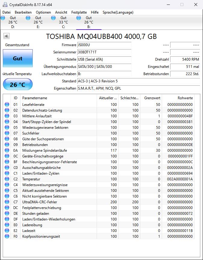

was sagt crystal disk info?

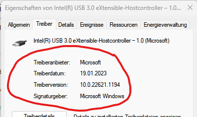

Im Gerätemanager wird alles erkannt. Scheinbar wurde für den 3.0 Hostcontroller ein neuer Treiber von Microsoft mit Datum vom 19.01.23 installiert, was zeitlich mit den Problemen passen könnte.
