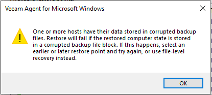

Naja, einen Konsistenz-Check für sämtliche Backups. Den kann man schedulen, aber ich würde den gern manuell auslösen. Bin zufällig hierüber gestolpert:

Wenn Veeam meldet, dass das Backup korrupt ist heißt das, dass die Reparaturmechanismen von Veeam schon versagt haben.
Da kann man nur noch ein Active Full machen und eine neue Backup-Kette anstoßen...
Und man sollte auf dem Backup-Ziel nachschauen, ob Fehlermeldungen auftreten. Wenn das z.B. ein ReFS Speicher auf einem Windows Server ist, wäre im Eventlog nach ReFS und/oder Disk Fehlern zu suchen.
Deshalb habe ich bei allen Backup-Jobs von mir den Health Check mindestens wöchentlich aktiviert...
