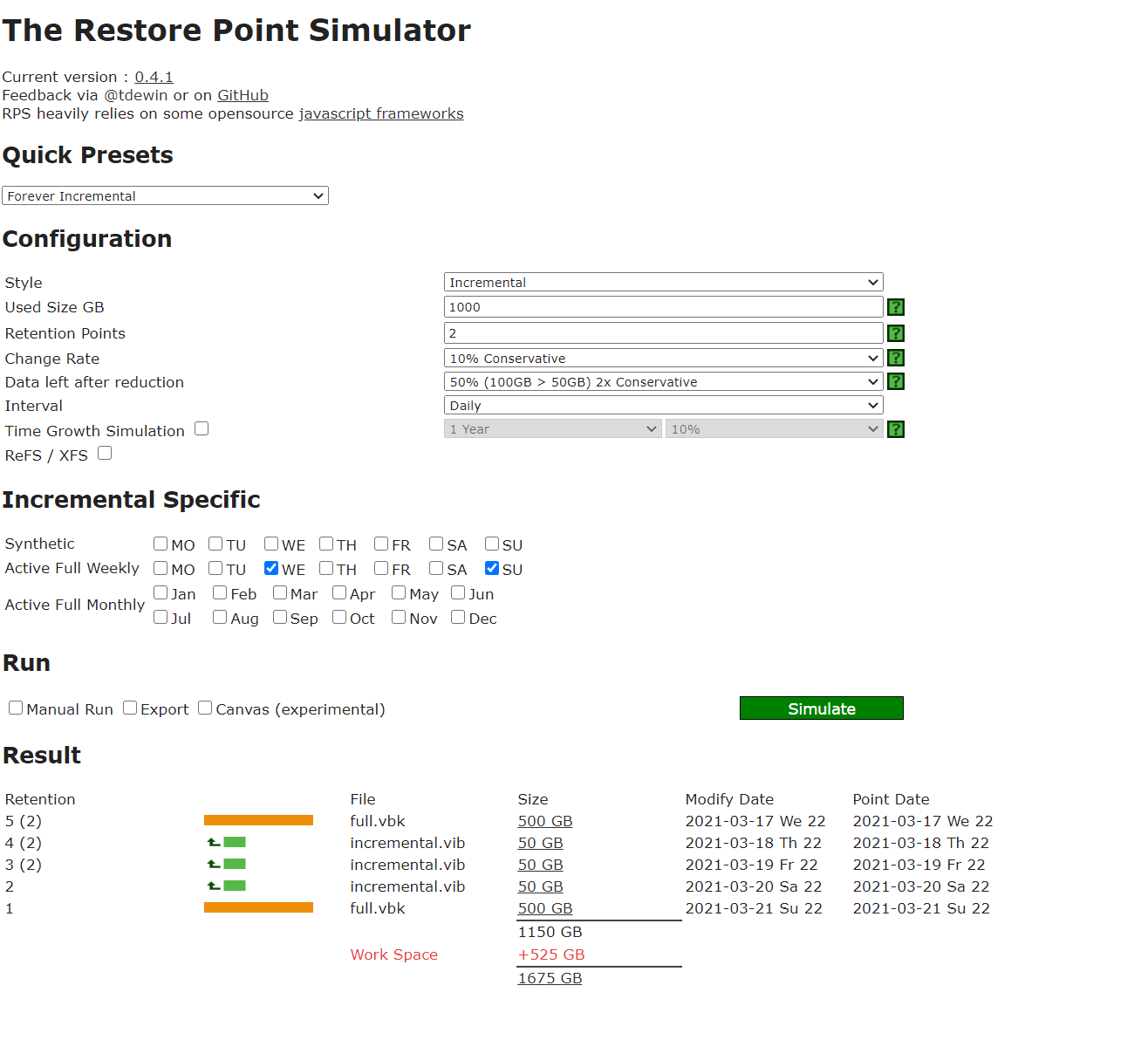

Seit ein paar tagen nutze ich veeam als backup Lösung und hab dahingehend eine kleine frage.
Angenommen:
Eine Sicherung die täglich läuft.
Vollsicherung jeweils Mi. und So. (dazwischen wird inkrementell gesichert)
Jetzt kann ich bsp. einstellen er soll Backups für 2 Tage behalten bevor er löscht. Hier meine Frage. Wenn ich das richtig verstanden habe, dann löscht er die vorherige kette, also beginnend mit Mo.+ Di. aber erst, wenn er die aktuelle kette Mi.+Do+Fr+Sa. Fertig hat. Also wenn er Sontag das nächste vollbackup macht.
Is das Richtig so?

Ist es ein Synthetic full backup oder active full backup?
EDIT: Ich würde meinen wenn es synthetic full ist und du die Ketten in Backupfile verwandelst dann zählt es als Restorepunkt. Ansonsten so wie du beschrieben hast. Da für jedes Backup er ein Vollbackup als Grundlage braucht.

Du bekommst dann 3 incremental Backups und 2 Full.
Ist das Richtig so?
Nein. Veeam löscht bereits am Donnerstag die ältere Kette, weil du zwei erforderliche Wiederherstellungspunkte eingestellt hast und am Donnerstag der zweite erforderliche Wiederherstellungspunkt erstellt wird. Die ältere Kette ist dann nicht mehr nötig um zwei Wiederherstellungspunkte garantiert wiederherstellen zu können.
Anders ausgedrückt: Veeam löscht keine Wiederherstellungspunkte wenn sie für die Funktionsfähigkeit von anderen Wiederherstellungspunkten notwendig sind.
Noch mal anders ausgedrückt:
Mittwoch erfolgt ein Vollbackup. Das ist Wiederherstellungspunkt Nr 1.
Auf dem Backup-Speicher liegt noch ein inkrementelles Backup von Dienstag. Das ist Wiederherstellungspunkt Nr. 2.
Weiterhin gibt es ein inkrementelles Backup vom Montag. Wiederherstellungspunkt 3.
Und ein Vollbackup vom Sonntag. Das ist Wiederherstellungspunkt 4.
Zwar sind Wiederherstellungspunkt 3 (Montag) & 4 (Sonntag) nicht mehr in den "geforderten" 2 Wiederherstellpungspunkten und könnten daher theoretisch gelöscht werden. Das würde aber das Backup vom Dienstag unbrauchbar machen, weil dieser von Sonntag & Montag abhängig ist und das "Unbrauchbarmachen" würde die Anforderung von 2 Wiederherstellungspunkten verletzen. Daher behält Veeam die ältere Kette noch solange.
Das gilt jetzt für klassische Vorwärts-inkrementelle Backups. Bei Rückwärts-inkrementellen ist das wieder was anderes, aber das wird erfahrungsgemäß ohnehin nicht oft benutzt.

Es ist mehr oder weniger ein testzenario. Es ist auch ein Active Full backup.
Aktuell habe ich nur eine 1TB nvme SSD auf die von einer anderen 1tb nvme gesichert wird. Da wird für längere inkrementelle Sicherung der platz zu wenig. Daher gings primär erst mal um die verständnisfrage.
In der Theorie reichen mir alle zwei drei Tage vollbackups, gesichert wird das in einem Archiv auf dem Nas, wo ich deutlich mehr platz für Langzeit Sicherung habe. Aber ggf. die inkrementelle Sicherung ist zuverlässig, wovon ich bei veeam mal ausgehe, dann stünde ja in Zukunft dem nichts mehr im Wege entsprechend das backup drive aufzurüsten, sodass nicht alle zwei tage 300gb geschrieben werden müssen. Oder halt einen anderen Plan einzustellen.

Die Einstellung "Backups für x Tage behalten" bedeutet, dass soviele Backups seit dem letzten Fullbackup aufbewahrt werden.
Nutzt du nur inkrementelle Backups und hast den Wert 3 eingestellt, wird das 4 Backup (nach 1x full +2x inkr.) gemacht und danach das älteste gelöscht bzw ins anfängliche full integriert. Hast du zusätzlich noch eingestellt, regelmäßig ein FullBackup zu machen, werden die vorherigen ketten erst gelöscht, wenn die letzte Kette wieder diesen wert (pprich 1xFull + 2 inkrementelles = 3) errreicht hat.

An meinem Privat-PC: Forever-incremental, mit 14 Wiederherstellungspunkten bei täglichen Backups. Active/Synthetic mach ich nicht mehr, weil mir der Speicher zu schade ist. Dafür mache ich regelmäßige Health-Checks (in den Backup-Einstellungen) & stichprobenartige manuelle Wiederherstellungen.
