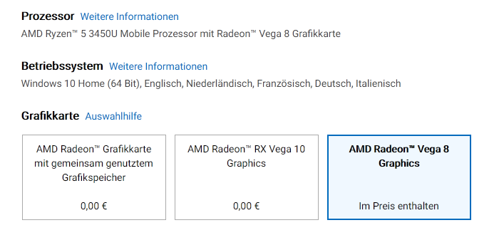

beim Dell Inspiron 15 3000 mit Ryzen 5 3450U kann man statt der normalerweise verbauten Vega 8 Grafikkarte auch eine Vega 10 wählen (0,- Aufpreis).
Lohnt sich das? Laut Notebookcheck ist die Vega 8, trotz auf dem Papier niedrigerer Leistung, schneller!? Oder übersehe ich hier etwas?

Vega8 und Vega10 sind beides integrierte Prozessorgrafik. Sieh am Besten nochmal genau nach, welcher Prozessor bei der jeweiligen Auswahl verbaut wird. Den 3450U gibt es nur mit Vega8.
Verlinke hier mal deine Seiten wo du nachschaust. Denn der 3450 hat nur vega8 der 3700u hat Vega 10.
übrigens ist vega8 nicht gleich vega8, wenn du danach schaust musst du immer die CPU mit angeben. Den die vega 6-10 gibt es in 3 Generationen.
Kann nicht sein.
Ein Prozzi hat entweder 8 oder 10.
Ich kenne keinen Prozzi bei dem man wählen kann zwischen 8 oder 10.
Link vom Gerät bitte.

Wichtig wäre auch noch dass der RAM im Dual Channel läuft, sonst geht ein ein Teil der Leistung der Vega flöten.
Ersteinmal danke für eure Antworten.
Da es ja eine integrierte Graka ist, hat mich das auch verwirrt. Hier der Link zum Laptop:
https://www.dell.com/de-de/shop/lap...rationid=c5c3e579-4e2a-496a-863c-3d499649e6eb
Und dort kann man dann eben auswählen:
Vega10 auszuwählen wird denke ich nicht schaden. Im Zweifel ist das ein kostenloses Upgrade auf den 3700U :)
