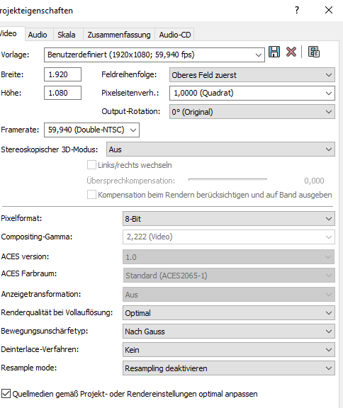

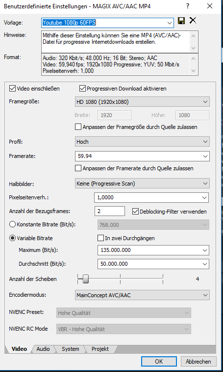

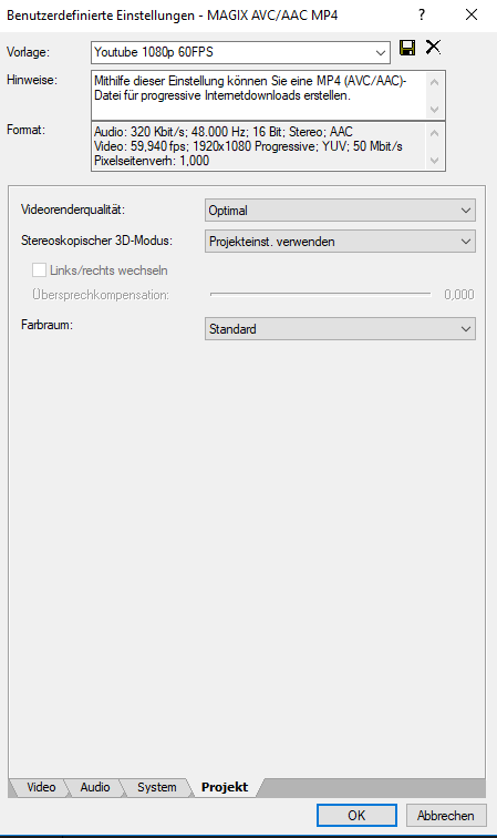

Zuerst die Rendereinstellungen:
Zu der Bitrate muss ich sagen, dass ich sehr viele verschiedene Einstellungen getestet habe.
Die empfohlen Einstellung von YouTube (20 MBit/s) war kompletter Müll (auch ohne YouTube Upload).
Die maximale Einstellung bei diesem Format (24 MBit/s) sieht als Datei auf dem PC recht okay aus, aber auf YouTube geht das wieder gar nicht.

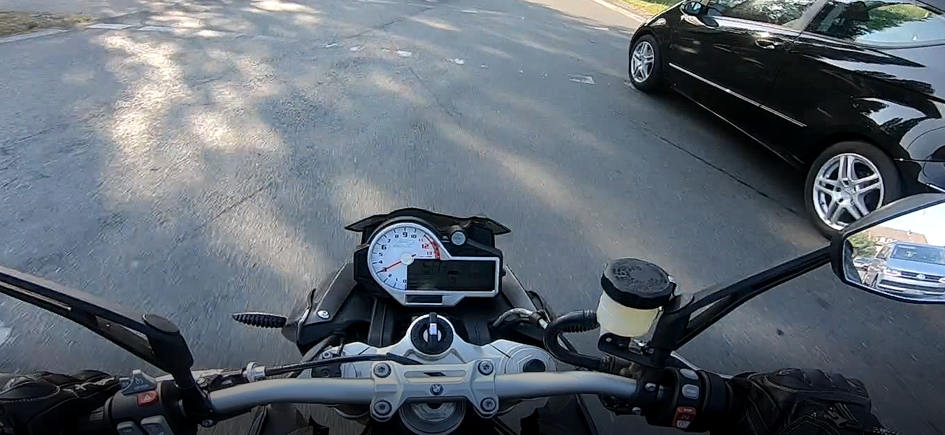

Das ist ein Ausschnitt von einem gerenderten Video mit den oberen Einstellungen.

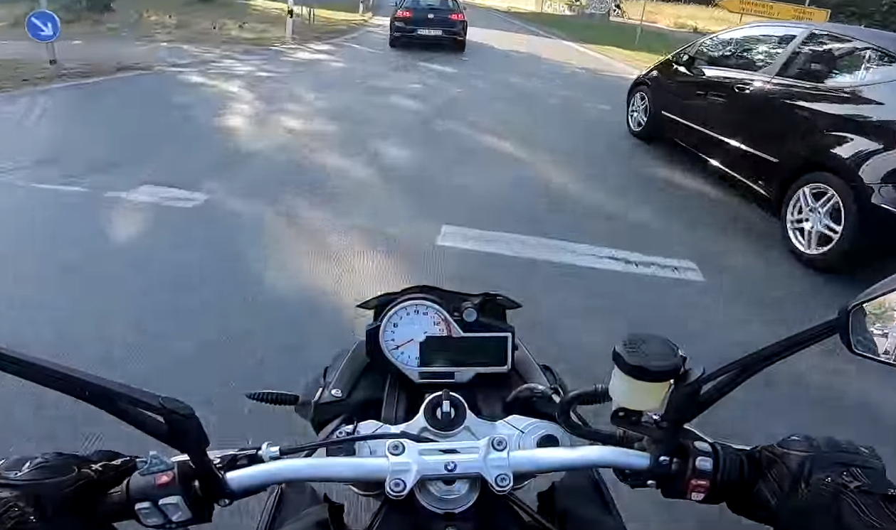

So sieht es auf YouTube aus.
