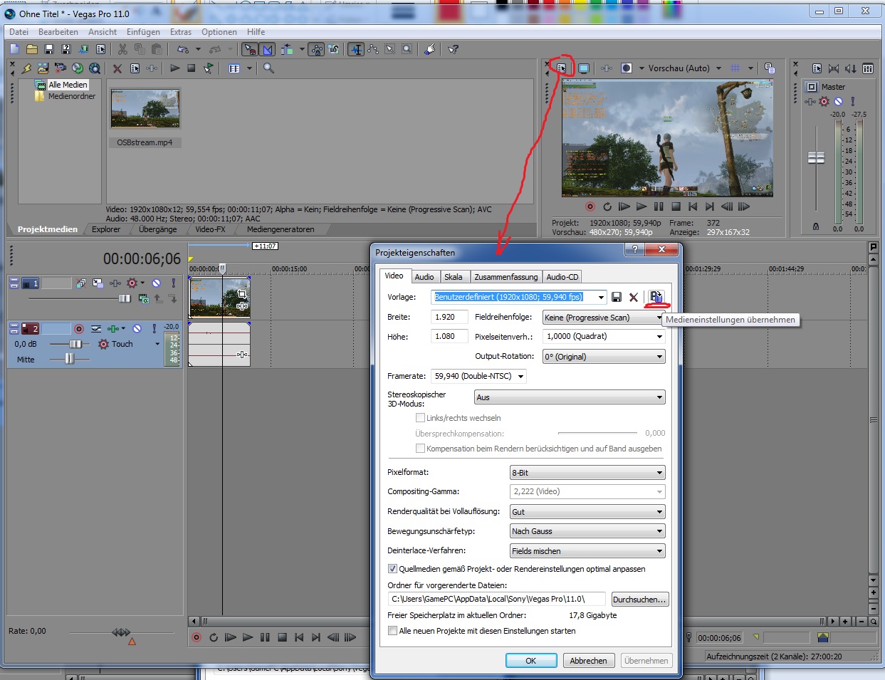

ich momentan dabei ein Video in Vegas zusammenzuschneiden und das video besteht aus mehreren kleinen Videos. Nun hab ich das Problem, dass ein paar von den kleinen Videos, die ich in Vegas einfüge anfangen zu ruckeln. Ich dachte das wäre dann nur ein Fehler im vorschau, dann hab ich das gerendert und das Problem besteht immer noch. Wenn ich die Videos im WMP öffne, läuft alles perfekt.
Woran kann das liegen ?

Ne, ich meine die einzelnen Videos, wenn ich die so abspiele ruckeln nicht, aber wenn ich die dann in Sony Vegas einfüge, fangen einige an zu ruckeln
Meist wird der Fehler gemacht mit 30/60fps aufzunehmen aber im Videoscheidesystem auf Europäischen 25/50fps umzuwandlen.
Hast du wirklich die Rohmaterial Werte übernommen?
ich vermute, dass einige der schnipsel nicht den gleichen codec oder fps haben wie die anderen.
schau mal zuerst, dass die schnipsel alle die selbe fps haben, konvertieren kannst du das mit z.b. handbrake (gratis)
