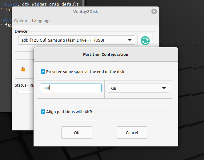

ich benutze einen Ventoy-USB-Stick, der daneben eine extra Datenpartition hat. Also der Stick hat eine ventoy-Partition , wo verschiedene Linux-isos und Persistenzdateien für die isos draufliegen und eine extra Partition mit Daten, auf die ich von allen isos Zugriff habe. Der Platz für diese Partition wurde damals beim Installieren von ventoy (von Linux aus) mit Ventoy2Disk.sh mit der -r-Option reserviert . Der Platz ist mir jetzt zu klein. Kann ich den nachträglich vergrößern, z.B. mit GParted? Oder gibts dann mit den Daten auf der anderen Partition Probleme?

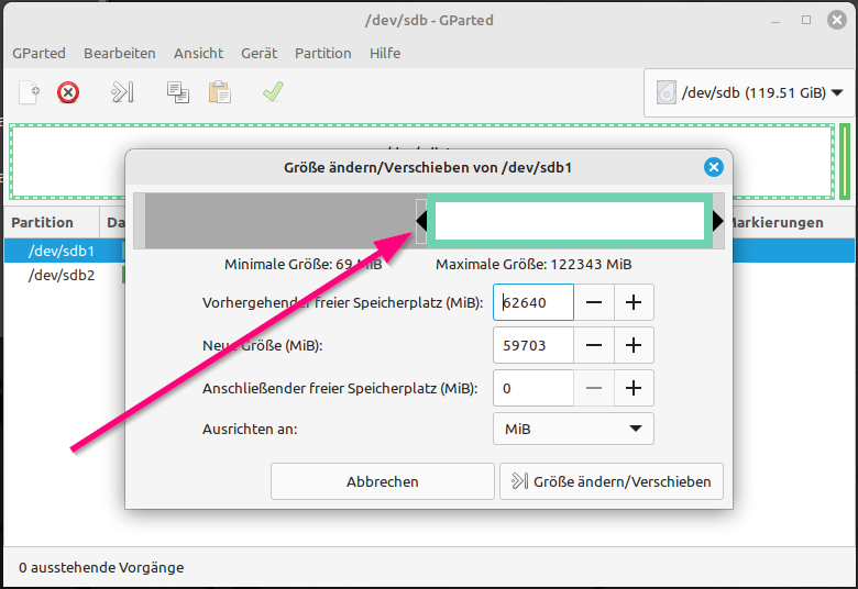

es hat leider nicht funktioniert. Ich hab das Linux runtergefahren, mit einem anderen Ventoy-Stick mit Linux gebootet und den zu bearbeitenden Stick reingesteckt (nicht gemounted). Dann GParted gestartet. Ich wollte zuerst mal die Ventoy-Partition verkleinern, um dann später die Datenpartition vergrößern zu können (gibt keinen freien Platz auf dem Stick). Als ich die Ventoy-Partition ausgewählt habe, um die Größe zu ändern, konnte ich zwar in dem Dialog die neue Größe eingeben, aber ich konnte nicht auf "ändern" klicken. Mit den schwarzen Pfeilen in der Grafik ließ sich die Größe auch nicht ändern. Oben in dem Dialog ist ja die Minimum- und Maximumgröße angegeben. Es war beide Male diesselbe Zahl. Offenbar geht es bei mir nicht, die Größe nachträglich zu ändern.

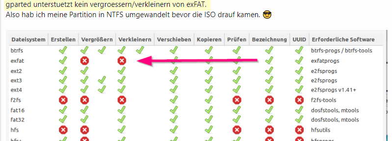

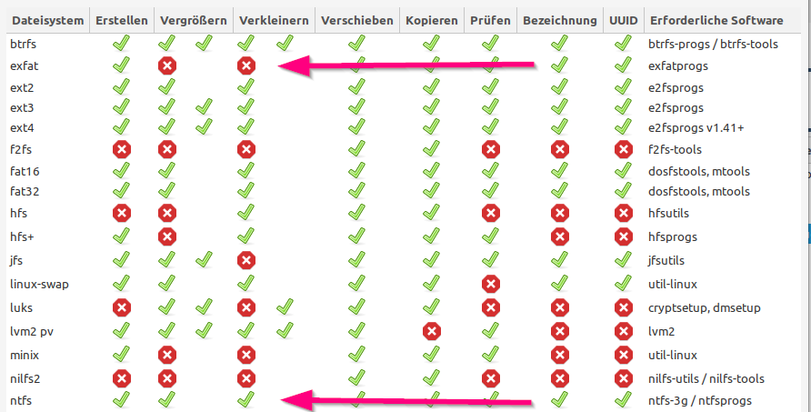

Das kann ich genau sagen. @Wackelkarton
gparted unterstuetzt kein vergroessern/verkleinern von exFAT.
Also hab ich meine Partition in NTFS umgewandelt bevor die ISO drauf kamen. 😎
Dann klappt es auch die grosse Partition zu verkleinern/verschieben.
Geht unter Windows etwas einfacher mit NTFS weil Ventoy dort gleich NTFS machen kann bzw. Minitool Part Wizard exFAT aendern kann.

Danke für die tolle Übersicht! (weißt Du noch, wo Du die her hast?)

Natuerlich.
Gestern wieder selbst nachgesehen im Programm (gparted und Ventoy) und die Screenshots davon hier gepostet.

ich meinte die grün-rote Tabelle. Gilt die nur für gparted oder gilt das für alle Partitionierungsprogramme?
Die Tabelle ist von gparted.
Andere Programme koennen das anders je nachdem unter welchem OS sie laufen.
