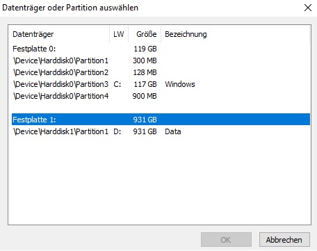

Ich möchte gerne mein Notebook mit Win10 komplett verschlüsseln, nun habe ich zwei Proleme:

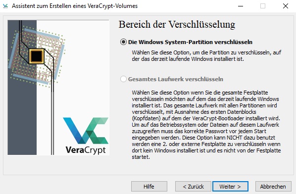

1. Bei der System SSD Platte lässt sich nur das Windows System verschlüsseln, ich hätte aber gerne das komplette Laufwerk verschlüsselt jedoch ist dieses Feld ausgegraut. Gibt es hierzu eine Lösung?

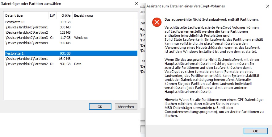

2. Auch meine zweite Daten Platte möchte ich komplett verschlüsseln, hier ist das Problem das nach frischer Einrichtung mit GPT Automatisch eine 16MB große Partition erstellt wird, was das komplette verschlüsseln des laufwerks ebenfalls verhindert und so nurnoch einzelne Partitionen verschlüsseln lässt. Kann ich die Platte löschen, verschlüsseln und dann erst Einrichten oder muss ich zwangsweise bei der Einrichtung MBR statt GPT wählen?

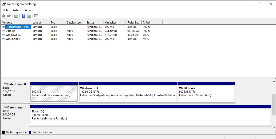

Hier noch ein Screen der Datenträgerverwaltung:
Kann bei 1 nicht funktionieren, da die Bootloader auf der EFI-Partition liegen. Würde VeraCrypt die verschlüsseln könntest du nicht mehr davon Booten...
Zu 2: Verschlüssel doch einfach die Partition - oder besser gesagt: Was denkst du wäre ein Nachteil von der Methode?
Beim 2. Problem bin ich shcon etwas weiter gekomme, undzwar habe ich die Platte formatiert und den haken bei "Schnellformatierung durchführen" weggelassen. Nun scheint es wirklich nur eine partition auf der Platte zu sein jedoch kommt von Veracrypt immernoch die selbe meldung. Wo ist der Fehler?
Zu 1, kann man das durch ein clean install ändern, also das alles nurnoch auf einer partition gelegt wird.
Zu2, ich glaube dadurch eine angreifbare lücke auf der Platte zu haben, ich bin mir sicher das es nie dazu kommen wird das jemand mich oder mein pc als ziel hat, aber der Gedanke alleine stört mich nur.
1. Wenn du im Legacy-Modus installierst ja.
2. Was soll hier angreifbar werden? Der MBR? Evtl. funktioniert es wenn du eine unpartitionierte Platte verschlüsselst und danach eine oder mehrere Partitionen anlegst. Allerdings sehe ich darin nur Nachteile.
Wie hier schon gesagt wurde, du hast das OS auf der Platte und nachträglich lassen sich dann nur Container verschlüsseln.
Ich empfehle dir in dem Fall Bitlocker.
