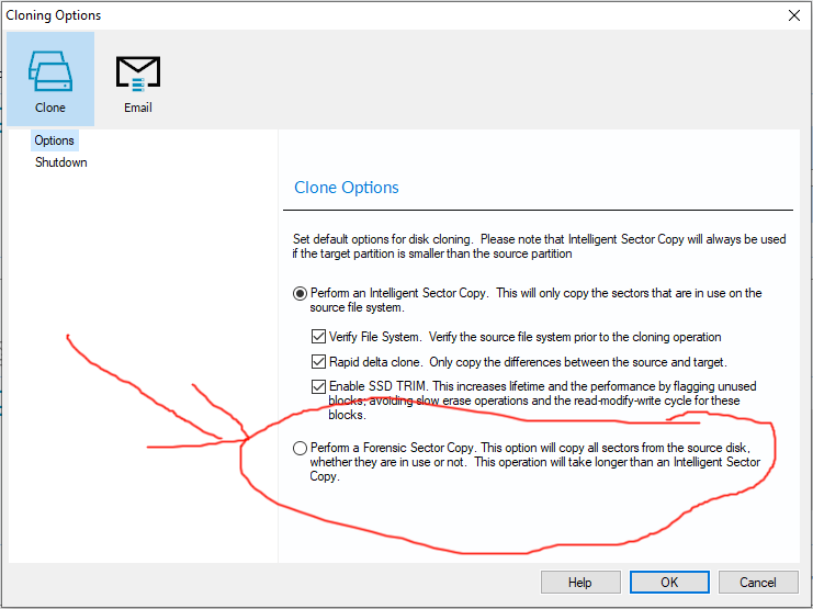

mit Macrium Reflect eine forensische 1:1 Kopie meiner Windows-Systemplatte
Soviel ich weiß, kann das Macrium Reflect gar nicht. Partitionen ja, Eine ganze Platte nein. Das dürfte auch der Grund sein, warum das Booten nicht mehr klappt. Für diesen Zweck brauchst du andere Software. Clonezilla z.B. dürfte das bewerkstelligen können, oder alles was einen Datenträger Sektorweise kopieren kann.

Blödsinn?? Für was soll das gut sein, vor allem bei
Einfach nur peinlich! Klar kann Macrium ganze Festplatten clonen - sogar Sektor by Sektor.
Dann zeig mir doch bitte, wie das gehen soll. Ich habe keine Einstellung oder Möglichkeit gefunden eine "leere" Platte zu klonen. Und eine vollverschlüsselte Platte ist für Windows nichts weiter, als eine leere nicht initialisierte Platte.
