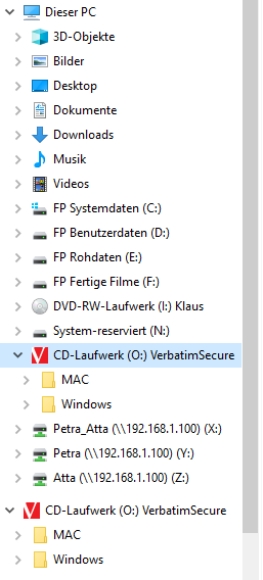

Also, HDD angeschlossen an PC, wird auch erkannt. Jedoch wir es zwei mal als "CD" Laufwerk erkannt (s.u.).
Im Prinzip müsste sie zum einen so erkannt werden aber auch als Laufwerk mit direktem Zugriff auf die Daten, da die FP ja korrekt mit Hilfe des Fingerprints entsichert wurde. An der FP leuchtet eine "grüne" und eine "blaue" LED.

Schau mal in die Datentraegerverwaltung.
Gruene LED ist angeblich an wenn entsperrt.
Das mit CD ist dafür das Du die Verwaltungssoftware installieren kannst.
Nach entsperren Explorer manuell aktualisiert?
Da auf dem PC sind ja schon mehr Geraete an.

Das Laufwerk erschien ja auch schon vorher auch im Datei Explorer, jedoch 2 mal. s.u.

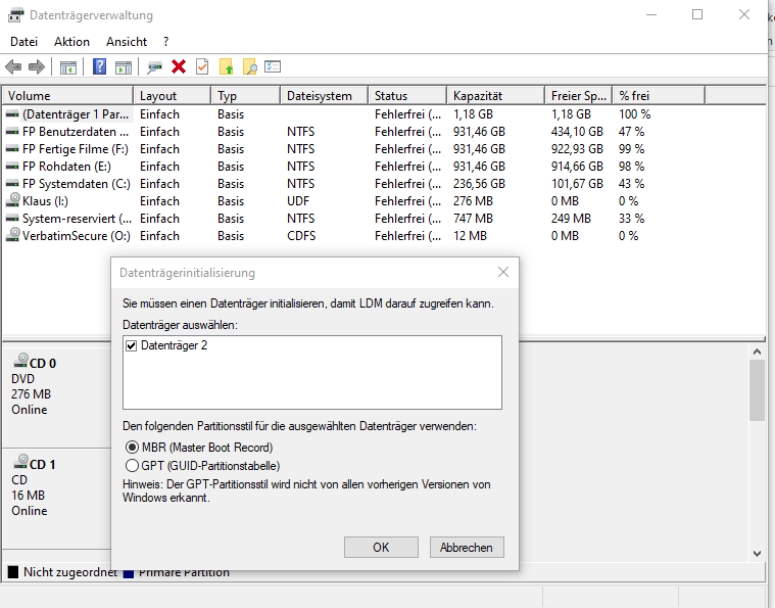

Das Diskmanagement sieht wie folgt aus:
Die Fehlermeldung betrifft nicht de Verbatim HDD.
Wenn ich vom DISKMGMT aus öffne erscheint das Bild wie oben.
