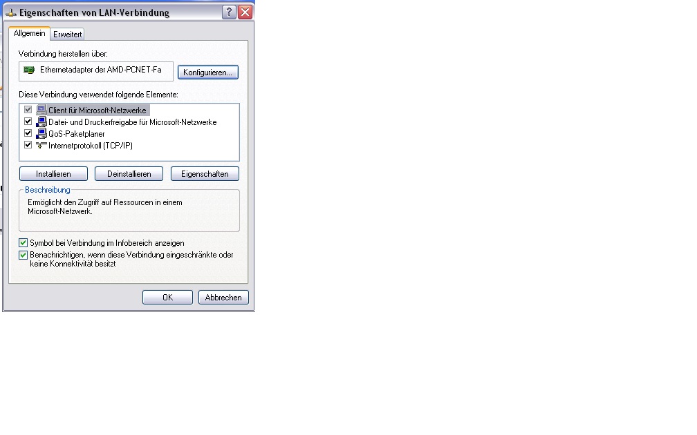

wenn du deinen netzwerkapater mit links klicks und dann auf eigenschaften gehst, scha mal nach ob hier zusätzliche elemente hinzugekommen sind. wie auf dem pic unten sollte es standardmässig aussehen.

beim netzwerkadapter waren unter eigenschaften ein paar elemente mehr als vorher, die ich mittlerweile deinstalliert habe.
