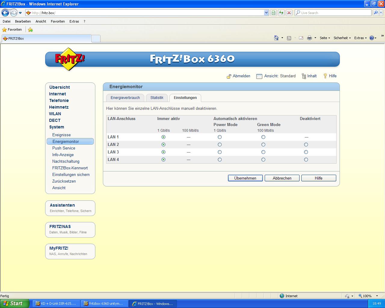

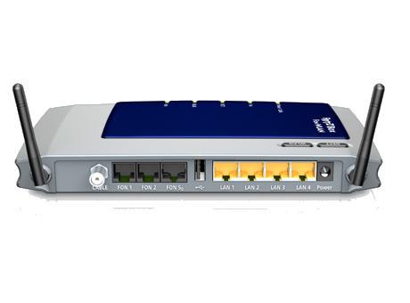

Bilder von der Fritzbox und Menu sind hier zu sehen
Festplatte ist auch formatiert,und neue Lan-Treiber rauf,neue Bios,aber trotzdem kommt immer rechtes unten bei Windows XP das keine Internet Verbindung da ist.
Es ist aber alles angeschlossen und auch noch extra ein 2 Kabel von 15Meter gekauft und trotzdem der selbe Mist.

Sind beide Rechner mit GBit verbunden(Status der LAN-Verbindungen)?
also von der fritzbox in mein zimmer sind es 10meter.und DSL 150000 von unitymedia habe ich.und beide pc sind verbunden und habe auch hier bilder hinzugefügt gehabt weiter oben.sprich es gehen bis zu 4 Lan anschlüsse an die Fritzbox 6360 Kabel.
