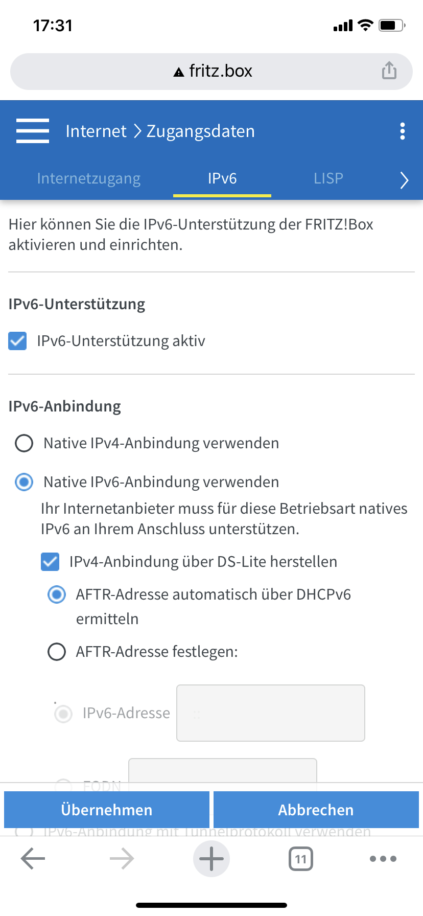

hantelfix schrieb:
mann man den haken bei IPv4-Anbindung über DS-Lite herstellen weg nehmen
Ich nehme ein - „ Man kann den Haken bei […] wegnehmen“ an. Spare mir damit also den Anruf?
Gefunden haben ich das. Siehe Bild.
Reaktionen: hantelfix und Engaged
