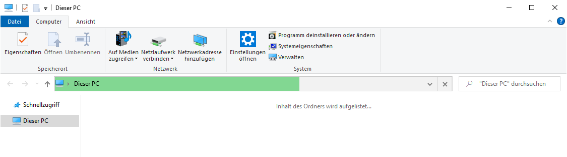

wir haben seitdem wir vermehrt Home-Office bei unseren Mitarbeitern einsetzen das Problem, dass der File Explorer nicht reagiert wenn der Client nicht im Unternehmensnetz ist. Der lädt unendlich lange und hängt teils das ganze System auf. Wir haben das Problem aber auch vereinzelt, wenn der Client im Unternehmensnetz ist, sowohl lokal als auch über VPN (vielleicht ein anderes Problem, taucht überwiegend nach 20H2 Update auf). Der File Explorer wird vermutlich deswegen hängen, weil er versucht die drei per GPO gesetzten Netzlaufwerke zu verbinden. Das kann er natürlich nicht, wenn er sich nicht im Netzwerk befindet.
Wir haben uns jetzt erstmal so beholfen den Reg Key HKLM\SYSTEM\CurrentControlSet\Control\NetworkProvider "RestoreConnection" auf 0 zu setzen. Er verbindet die Laufwerk dann erst wenn man drauf klickt. Ein kleiner Nachteil ist allerdings, dass er vorher ein fettes rotes X an die Icons hängt. Könnte man mit leben, aber es wird erstmal verunsichern.
Das kann doch nicht Standardverhalten sein oder? Ich kenne das so, dass er die Laufwerke einfach mit einem X markiert und die Speicherkapazitätsanzeige fehlt wenn er das Laufwerk nicht verbinden kann. Er versucht es aber auch mit komplett getrenntem Netzwerkkabel unendlich lage. Kann das eine fehlkonfigurierte GPO verursachen? Habt ihr eine Idee?
Danke schon mal.
