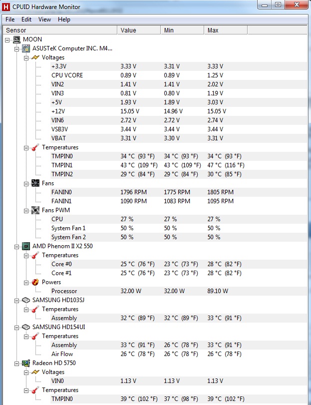

Was mir aber grad auffällt, auf der +12V Leitung wird mir 15V angezeigt. Kann nur ein Sensorfehler sein, oder?

Tatsächlich. Bin mal aufs neue Board morgen gespannt.
Edit: im BIOS sind die Spannungen normal.
