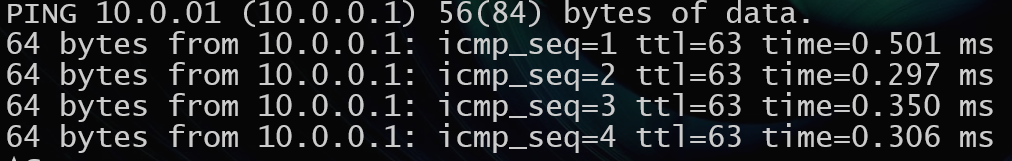

Selbst mit WSL2 auf Windows kann ich den Ping in unter 1 ms messen, teuer ist da garnix.... ob das sinnig ist steht auf einem andern Papier.
