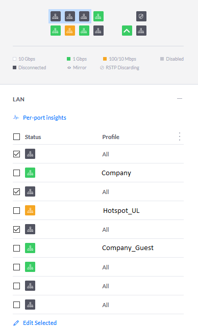

Portprofile Dreammaschine Pro
Die Dreammaschine ist lediglich DHCP und Gateway für das native Netzwerk. Die drei anderen Netze haben Ihre Uplinks und Ihren DHCP auf den Ports 2,4 und 6. Da der Uplink des Netzes Hotspot auf der Leitung Tagged VLAN 10 spricht, ist das Port Profile entsprechend konfiguriert.

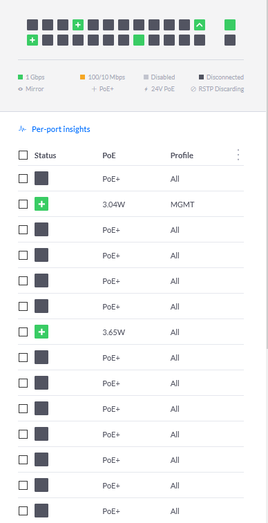

Portprofile US-24-500W
Der AP an Port 2 ist neu und soll der Installation hinzugefügt werden. Dazu habe ich neben dem Port Profile "All" auch das Port Profile "MGMT" versucht, jedoch kommt es in beiden Fällen zu genau dem gleichen Phänomen:
Die bereits konfigurierten APs waren bereits mit dem System verheiratet, bevor der Uplink "Hotspot_UL" verbunden war. Wie man in WireShark schön beobachten kann, antworten auf das DHCP-Discover des APs beide Gateways, obwohl auf dem Port nur das MGMT Netz gelten darf. Hier wäre ja die Dreammaschine der alleinige DHCP. Adopten lässt sich der AP übrigens so auch nicht, weil er ja mit der Dreammaschine nicht im gleichen Netz ist und er aus dem Gästenetz ohnehin nicht ohne Voucher ins Internet kommt.
Was genau läuft hier bitte schief?

Jein, es antworten zwei DHCP-Server, weil Ubiquiti Traffic im native VLAN über Ports weitergibt, auf denen er so konfiguriert ist, dass er dort lediglich VLAN10 sprechen darf.
Habe heute nochmal die Zeit und einen Hub gefunden und WireShark mit einem NIC im MonitorMode betrieben.
Hier das Gerät mit dem Lease aus dem anderen Subnetz...
und hier der Vorgang...
DHCP Discover wird untagged über den Port auf der UDM-Pro mit Profil "Hotspot_UL" weitergegeben.
DHCP Offer untagged zurück. Da das Angebot angenommen wird, erreicht es logischerweise auch wieder das Endgerät. Die UDM-Pro nimmt also untagged Traffic auf einem Tagged Interface entgegen und gibt ihn weiter.
DHCP Request vom Client wieder zurück...
...und die Bestätigung vom Server....
Werde mal ein Case bei Ubiquiti aufmachen - in keinem Fall entspricht das dem IEEE 802.1Q
