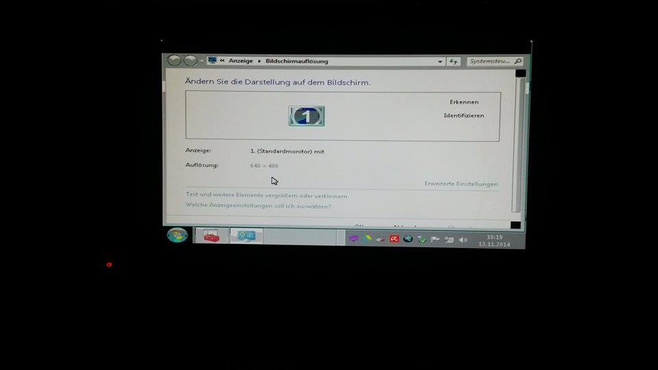

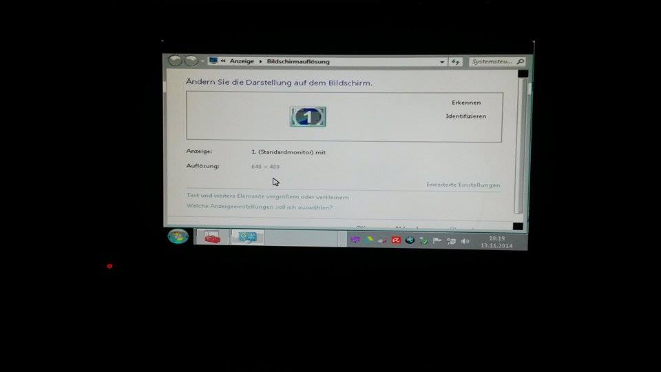

Nachdem der Computer wieder hochgefahren ist, hatte ich nur noch Bild auf einem Monitor. Und das Bild war in der Auflösung 640 x 480 und in 8-Bit.

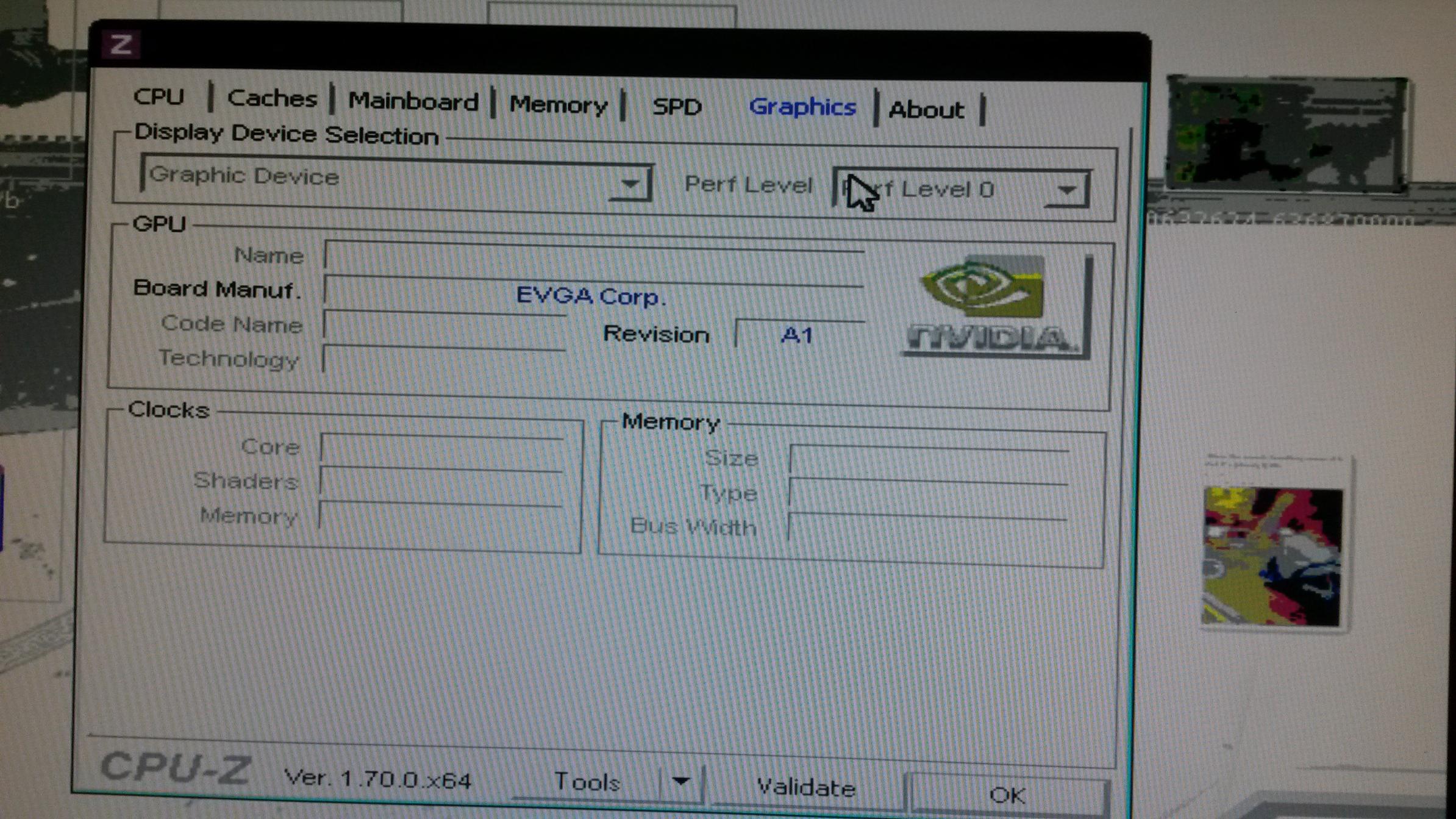

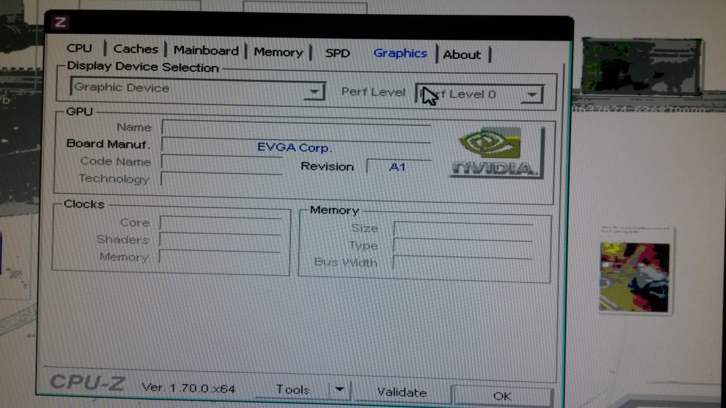

Ich habe per CPU-Z mal meine Hardware gecheckt und feststellen müssen, dass die Grafikkarte nicht erkannt wurde. Alle anderen Teile schienen bzw. scheinen nicht betroffen zu sein.

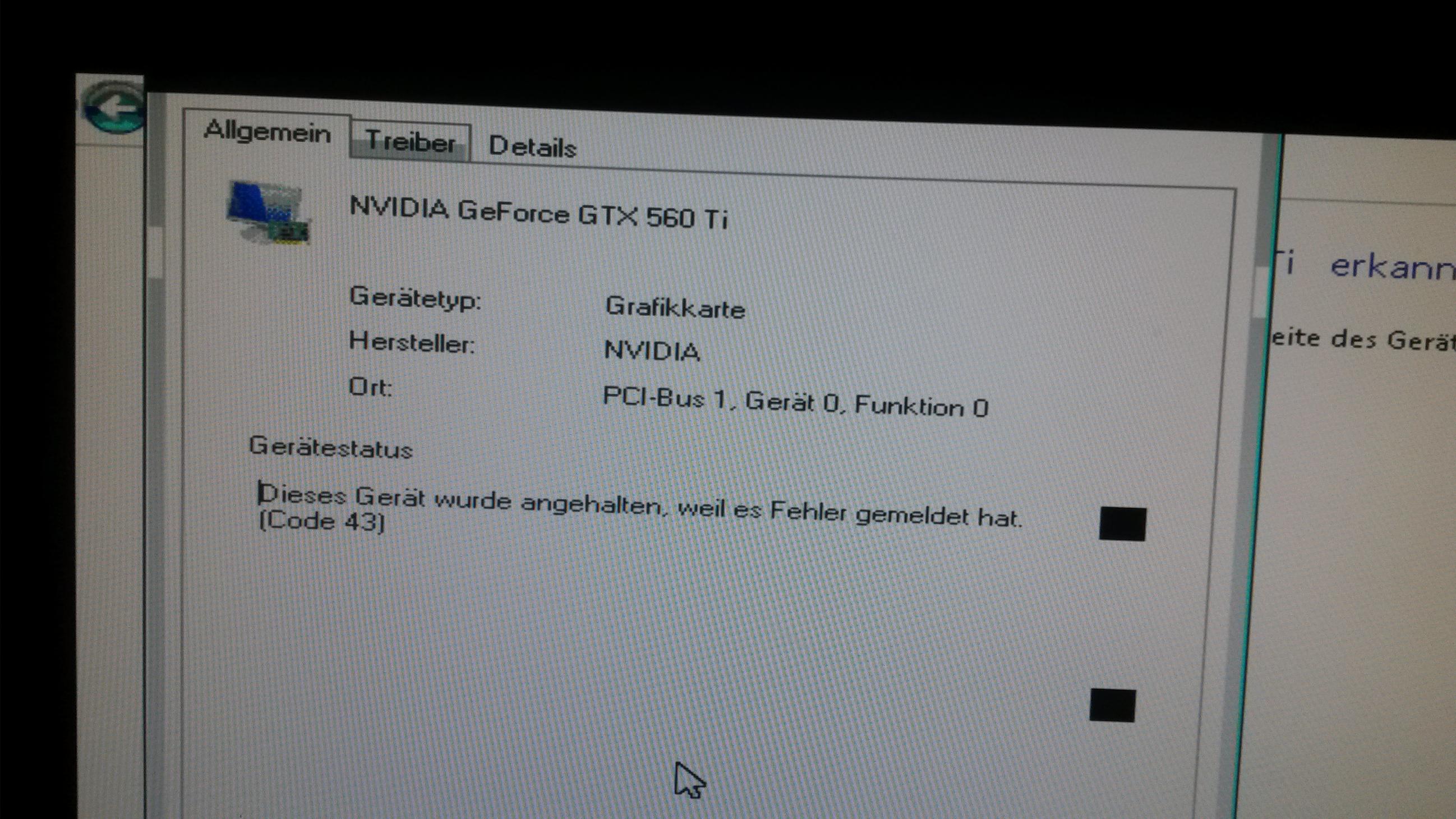

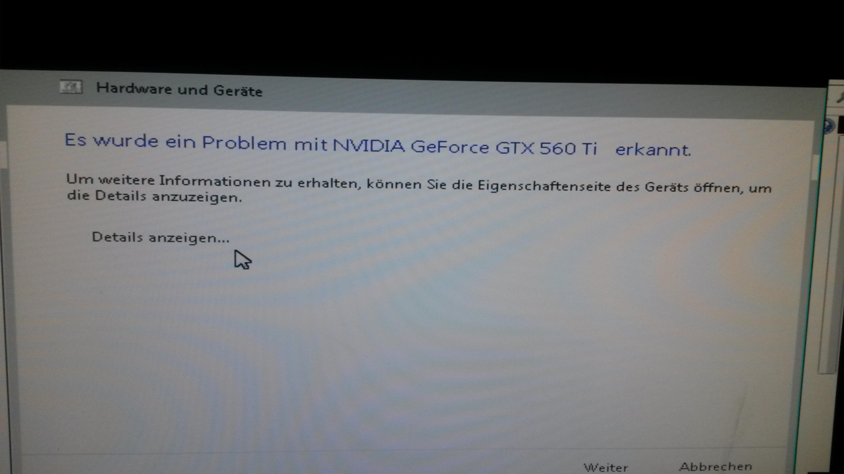

Im Geräte-Manager stieß ich dann auf folgende Problemmeldung:

- Das Erste, was ich natürlich versucht habe, war die Auflösung wieder zu ändern. Half nichts, es gab nichtmal die Optionen dazu. Ich kam nicht in die Nvidia Systemsteuerung.

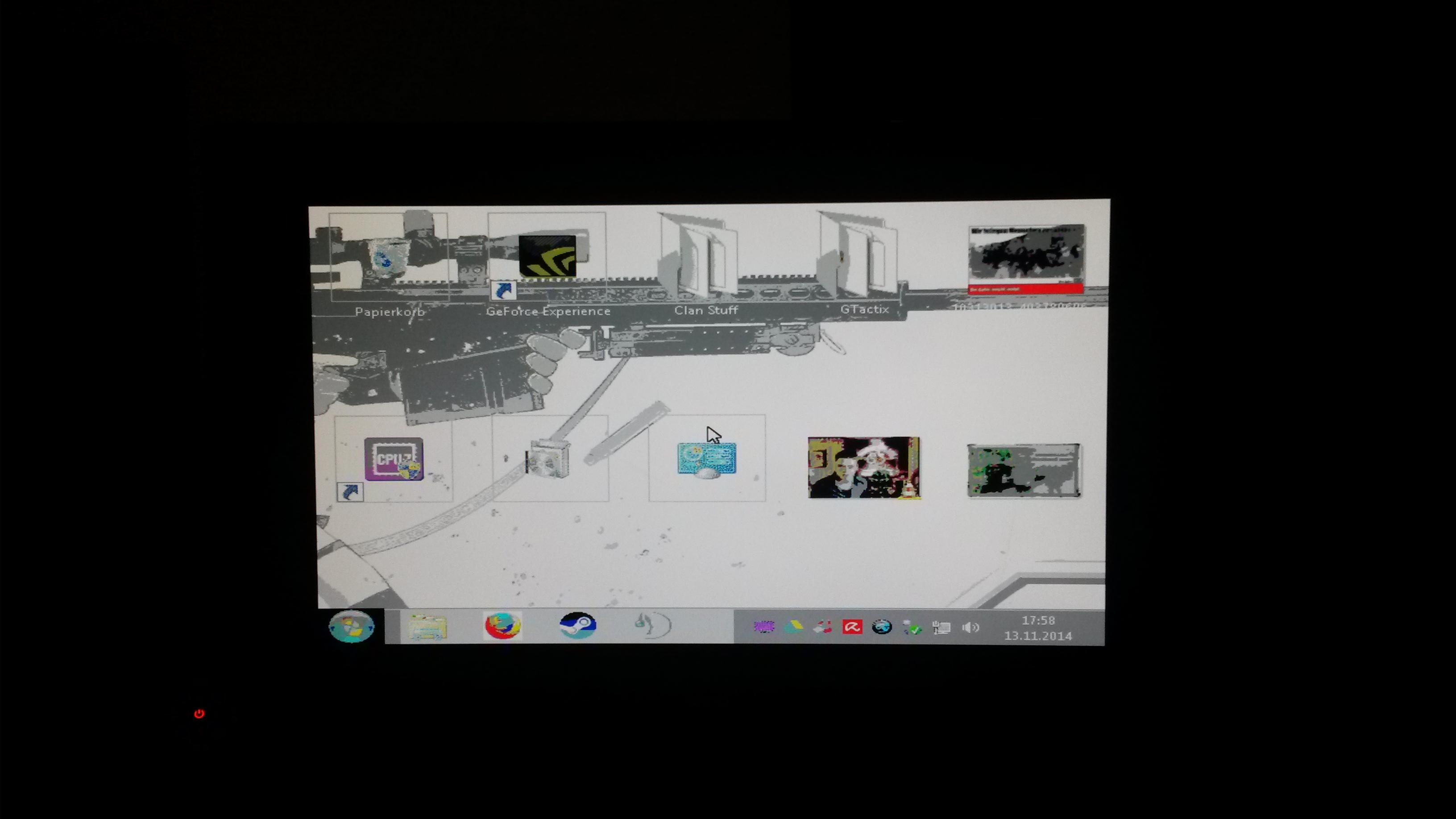

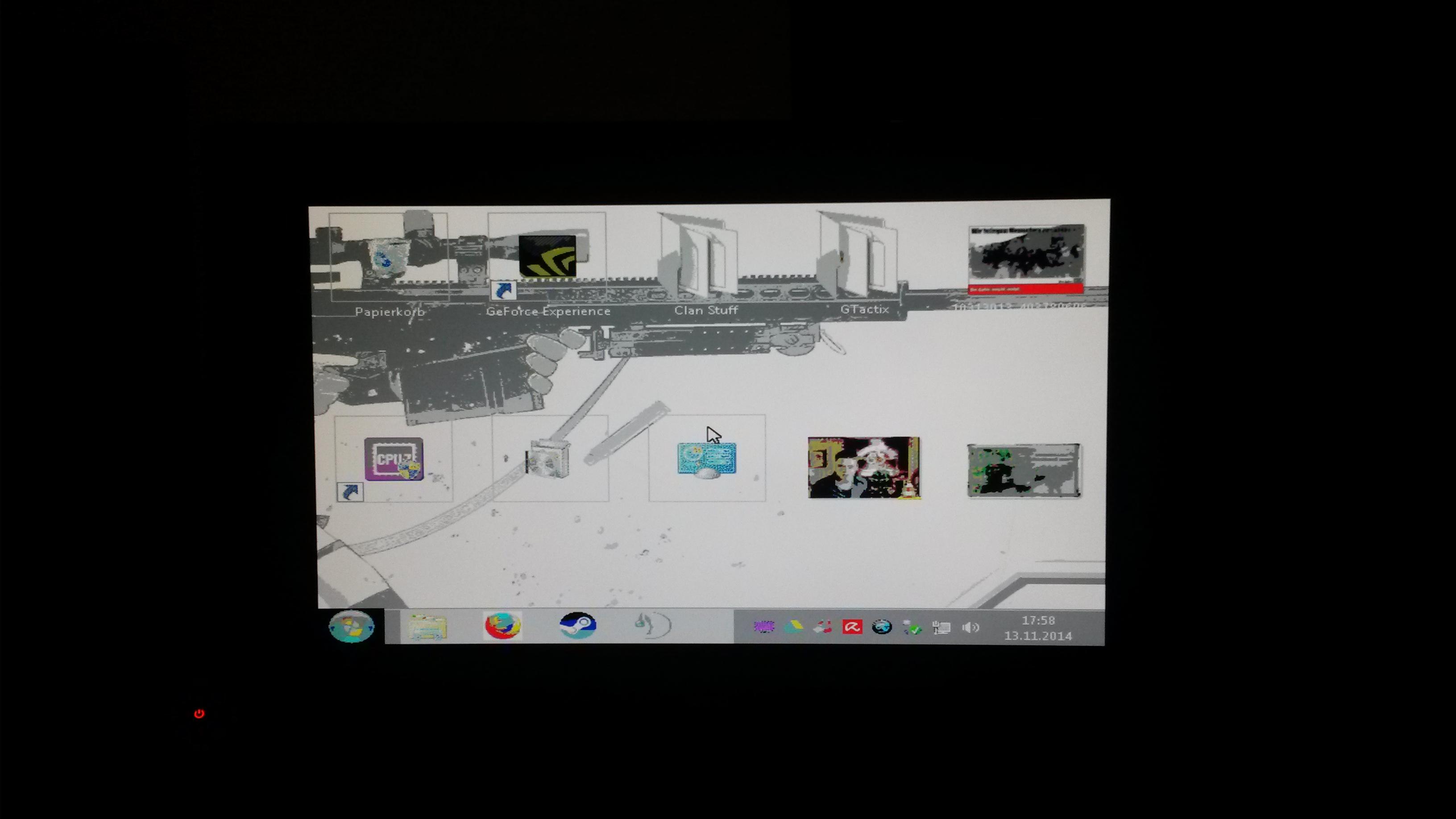

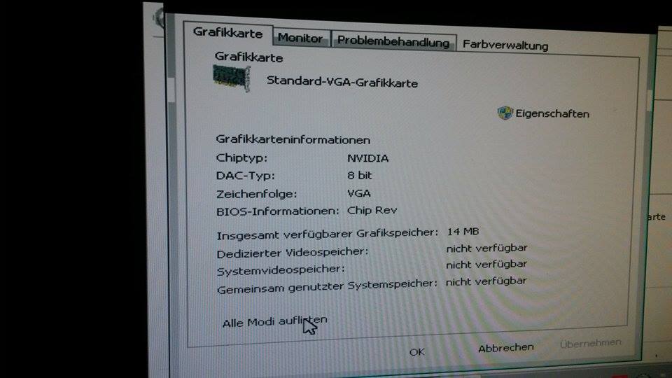

- Via Teamviewer hat mein Onkel dann die Standart-VGA-Karte aktiviert und die Nvidea-Treiber deinstalliert. Nach einem Neustart kamen wir immerhin auf 1280x1024 Pixel bei 8-Bit Darstellung. Das ganze sah dann so aus:

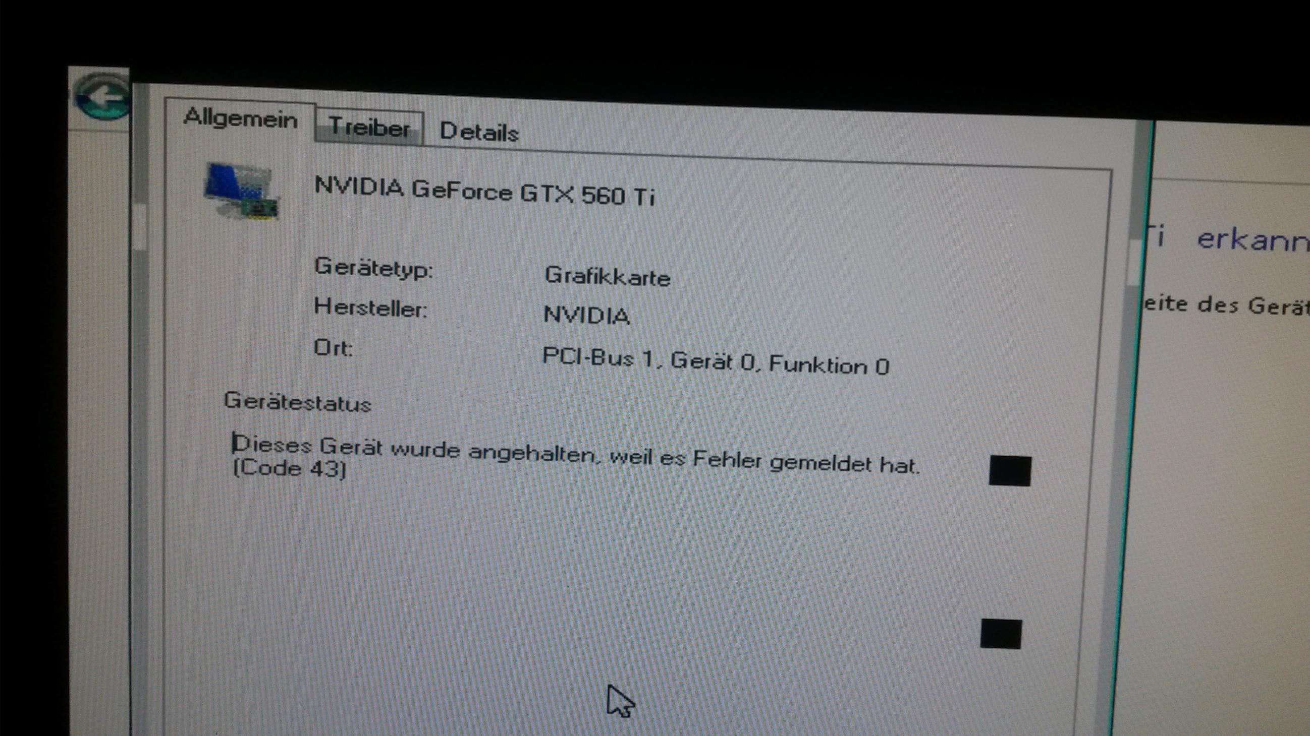

Und der Geräte Manager hat folgendes bei der Grafikkarte angezeigt:

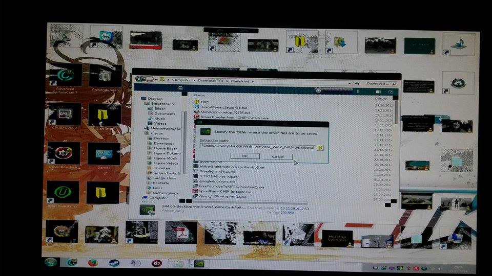

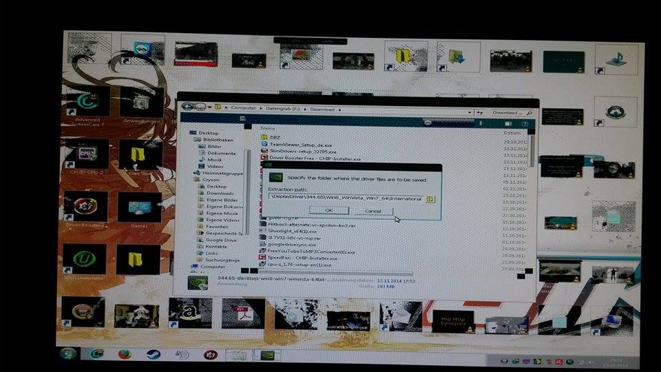

Danach haben wir nochmal das System gereinigt und die Nvidia Treiber sorgsam neu installiert. Nach einem Neustart waren wir wieder zurück auf 640x480.

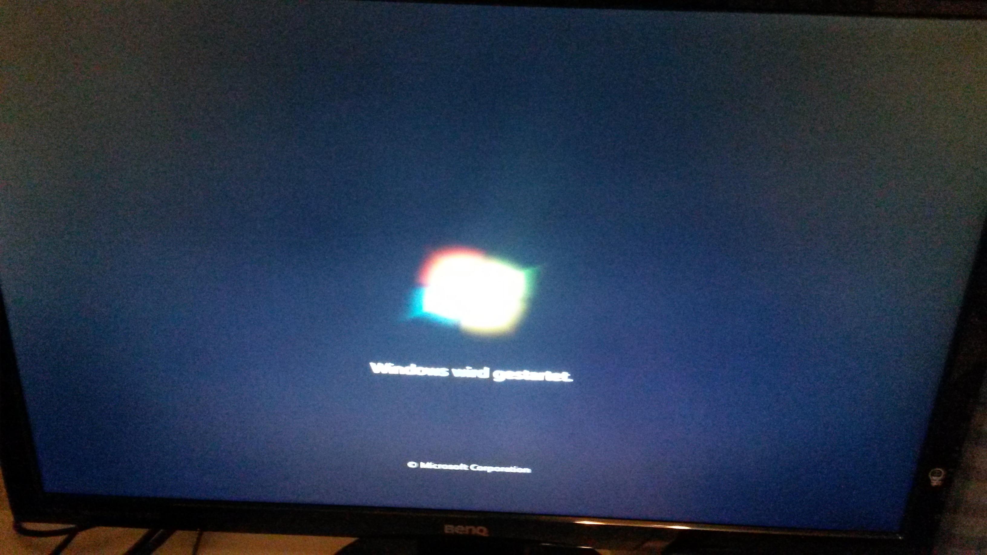

Bin gerade dabei Windows neu aufzusetzen. Das Installationsfenster ist zwar noch nicht über den ganzen Bildschirm aber die Grafikdarstellung scheint "normal". Also keine 8-Bit mehr. Mal schauen was passiert, wenn die Installation abgeschlossen ist.
Sooo Update:
- Ich habe Windows komplett neu installiert. Dabei war war die Bildeinstellung zwar nicht ganz korrekt, aber immerhin in 1280x1024 mit normaler Farbdarstellung etc genau in der Mitte meinem FullHD Bildschirms. Der Geräte-Manager hat eine "Standart-VGA-Karte" erkannt. Als ich dann Windowsupdates gezogen und installiert habe (in denen auch Nvidia Grundtreiber vorhanden waren) hat er nach einem Neustart wieder nur 640x480 in 8-Bit dargestellt. Ein eine erneute Installation der neuesten Version des Grafikkartentreibers hat nichts gebracht.
