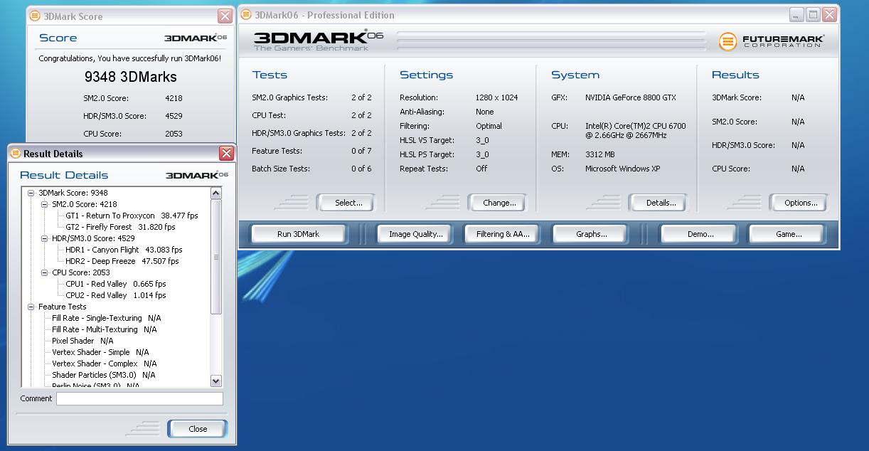

Laut Benchmark 3DMark 06 komme ich auf 9368 Punkte.
Denke das ist zu wenig!
Binwirklich für jede Hilfe dankbar, weil ich echt momentan am verzweifeln bin :freak:

Also es scheint, so, als wenn du ein generelles Problem hättest. Ist das nur bei dem einen spiel so? Oder taucht es noch woanders auf?! 3dMArk 06 haste echt zu wenig points. Zumindest die Points der Graka sind ziemlich wenig. Wie siehts denn mit OCn aus? Ist deine Grake übertaktet? WIe siehts mit deinem Netzteil aus? Ist das in ordnung? Vielleicht hat es nen schuss bekommen und liefert nit mehr genug strom aus....

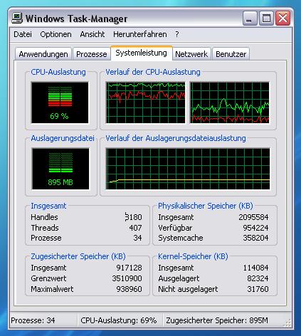

Hab eben mal crysis installiert. Da ist das Problem noch heftiger. Komme da noch nicht einmal durch den EA Vorpsann durch, dann ruckelt wie sau. Hatte nebenbei Taskmanager laufen, der zeigte mir ne 100% CPU Auslastung an während das Spiel lief.
Hab aber Crysis schon durchgespielt letztes Jahr auf dem selben PC. Da lief alles wunderbar!
Bei Assassins creed sieht der verlauf bei taskmanager so aus:

Grake ist nicht übertaktet, sieht man in meinem profil von SYSPROFIL!
Wegen Netzteil keine Ahnung. Is ja LC Power, also kein gutes.
Wie finde ich den heraus, ob´s noch genug Strom liefert?
