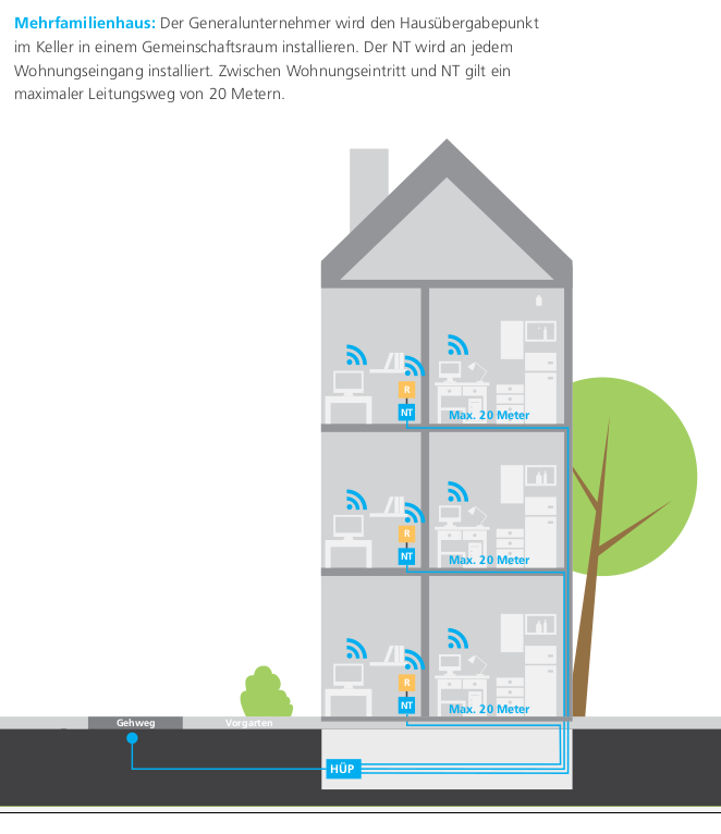

Es handelt sich ja Deiner Schilderung zufolge um ein Mehrparteien-Haus. Da wird erstmal i.d.R. im Keller der HÜP eingerichtet, und von dort aus dann jeweils ein Glasfaser-Kabel zum NT in jeder Wohnung. Hier ein grafischer Ausschnitt der Deutschen Glasfaser (Quelle: Siehe ebenfalls angehängtes PDF):
In diesem Fall müsste halt nur jeweils der Kabel-Weg (vorbereitete Bohrlöcher durch Eigentümer) zur Verfügung stehen. Dann würde ein NT auch in Deine Wohnung geführt, und Du könntest von dort aus eigene Netzwerkkabel wohnungsintern nutzen, unabhängig vom Vermieter / Eigentümer.
