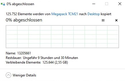

  2. Die Dateien werden auf der selben Platte verschoben. Das Entpacken geht noch relativ schnell, wenn ich aber die einzelnen Ordner an ihren richtigen Platz verschieben möchte müsste ich über 9 Stunden warten. Der selbe Prozess dauerte vor ein paar Tagen keine ganze Minute.
Ich kann regelrecht zuschauen, wie einzelne Dateien verschoben werden.

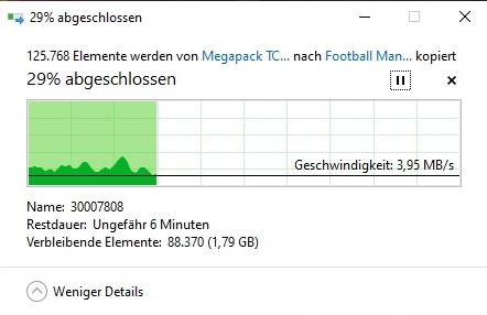

Das wird mir angezeigt, wenn ich den selben Ordner kopiere anstatt zu verschieben.
Hier der gewünschte Screenshot

Das ist in dem Fall völlig normales Verhalten. Verschieben und Kopieren sind zwei paar Schuhe; das ist dir hoffentlich klar. So eine Menge kleiner Dateien innerhalb einer Festplatte(!) zu kopieren dauert nun mal verdammt lange. Die Zeit kann windows übrigens nur schätzen/hochrechnen. Selbst kopieren auf eine zweite Platte würde in dem Fall sehr lange dauern. Da helfen nur SSDs oder Daten gleich an die richtige Stelle entpacken.
Nachtrag: Auf deinen beiden Screenshots sind einmal 16964 und einmal 125752 Dateien zu sehen.
Selbstverständlich kenne ich den unterschied, aber wie erklärst du dir dann, dass das Kopieren des selben Ordners plötzlich nur noch 7 Minuten dauert? Verstehe mich nicht falsch, aber irgendwie ergibt das alles keinen Sinn. Vor ein paar Stunden hätte der selbe Prozess über 9 Stunden gebraucht und jetzt geht wieder alles ganz normal obwohl ich nichts verändert habe.
das sind schätzwerte anhand von Elemente /sec und verbleibender Elemente soweit Kopiergeschwindigkeit und Gesammtdatenmenge.
Viele Kleine Elemente -> niedrige kopiergeschwindigkeit + mittlere Elemente / sec -> lange zeit
einige große Elemente -> hohe kopiergeschwindigkeit + wenige Elemente / sex -> kürzere Zeit.
Darauß scheint nach jedem Prozent des Kopiervorganges ein Mittel errechnet zu werden.
