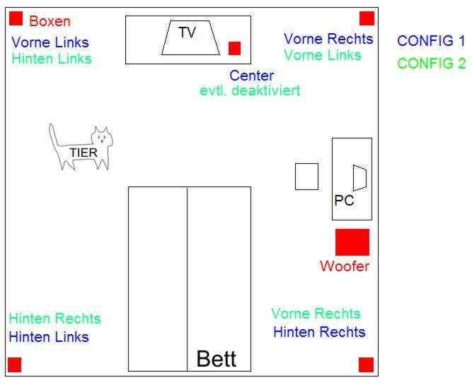

Hi Leutz,
mich würde mal interessieren, ob es irgendwie möglich ist (egal ob soft- oder hardwaretechnisch), den Boxen eines Surround-Systems verschiedene Konfigurationen zu verpassen.
Wie ich mir das genau vorgestellt hätte, könnt ihr im Anhang sehen, es handelt sich dabei um das Zimmer eines Freundes.
Es sollte eben realisiert werden, dass man zwischen den beiden Konfigurationen hin- und herschalten kann!
Vielen Dank schonmal für eure kreativen Einfälle! ;)

Der will doch net die Lautstärke ändern (das des geht wird ihm wohl klar sein),
sondern er will seinen kompletten Sorround Sound um 90° nach links drehen.
Und ob das geht bin ich mir net so sicher. Musst mal im Forum suchen, ich hab da schon mal nen Thread über des selbe Problem gefunden, weis jetzt aber nicht mehr wo ich den gesehen hab!

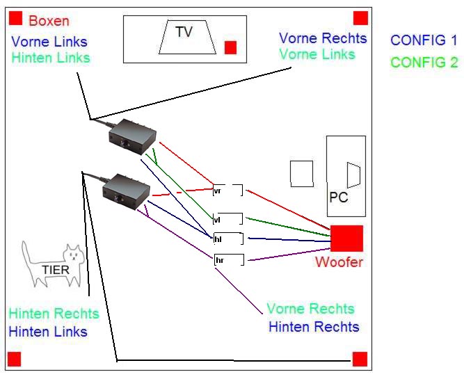

Ich habe einen Weg gefunden. Mein extra für dich erdachtes System sollte Funktionieren. War eine ziemlich harte Nuss.
Du brauchst Chinch-Y-Stecker und 2-Wege-Audio-Umschalter von Conrad.
Du musst die vier Umschalter (zu je 10€) zwar alle einzeln betätigen, dann müsste es aber gehen. Ich habe die Verkabelung in dein Bild (mit "Tier") eingefügt.
/edit
Ich habe das Problem weiter unten mit nur 2 Umschaltern gelöst.
Bevor er im Zimmer rumläuft und alle Schalter betätigt, ist es wohl besser die Kabel beim Subwoofer auszutauschen!
Aber er muss natürlich auch den ganzen Zubehör kaufen!

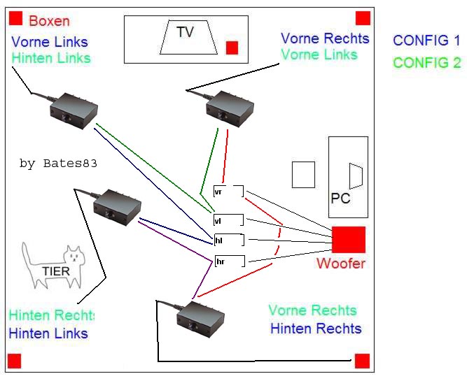

Ich hab's, es scheint auch mit 2 Umschaltern zu Funktionieren. Vielleicht kann das mal jemand prüfen und nachvollziehen.
Wie gesagt, die Umschalter können direkt beim Schreibtisch aufgestellt werden, dann müsste es ganz einfach gehen.
Zu den Kosten:
2 Umschalter ~ 2x10€ >>20€
4Y-Chinchkabel ~ 4x5€ >> 20€
8 kurze Chinchkabel ~ 8x3€ >>24€
Zwischen 60-70€ musst du mindestens Rechnen, wenn die Boxen per Chinch angeschlossen werden, es können noch Verlänerungen dazu kommen, je nachdem was du zuhause hast.
:D
Danke für die Mühe! Ist schonmal eine Überlegung wert diese Lösung! ;)
